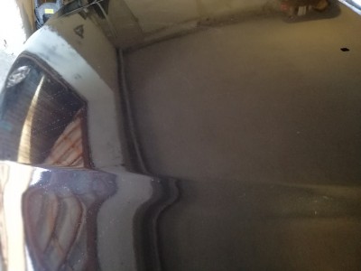

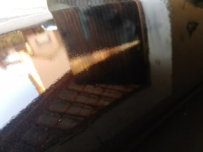

Z baza nie mia³em najmniejzego problemu na tyle fajnie wygladala ze moglbym ja juz zostawic bez klaru ;D
Na ostatnim zdjeciu slupka w polowie jest przejscie.

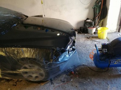

Teraz mnie zastanawia czy ta morka na masce jest do pokonania, brak wyciagu i zamkniety gara¿ to ju¿ chwilami prawie nie widzia³em maski

No faktycznie wysz³a pomarañczka ale nie masz nic do stracenia papier na mokro i heja ,byle nie przetrzeæ sie do bazy. Kolego napisz jak mozesz jak k³ad³es baze ile warstw czy wyprusza³es na koñcu i w jaki sposób
