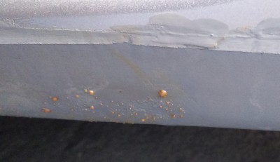

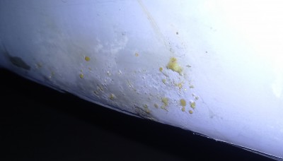

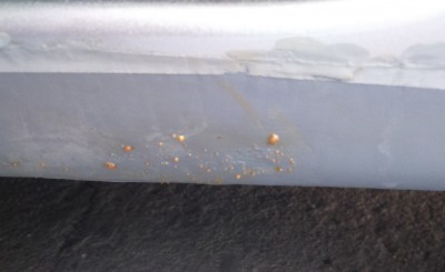

Witam Kolegów,
Sprawa wygl±da nastêpuj±co:
Wysz³y drobne pêcherze rdzy, wiêc zrobi³em kompletn± "amatorsk±" naprawê lakiernicz± w lakierni pistoletami. Wyszlifowa³em do go³ej blachy->odt³uszczenie->podk³ad epoksyd->podk³ad akryl->lakier. Po oko³o 3 miesi±cach zaczê³y pokazywaæ siê znaczne pêcherze, z których wyp³ywa³a ruda woda.
Postanowi³em na szybko zrobiæ porz±dn± zaprawkê szlif do go³ej blachy->odt³uszczenie->podk³ad reaktywny->akryl. Tak zostawi³em, ¿eby sprawdziæ czy siê to spisze. Parê dni by³o ok, po deszczu zobaczy³em, ¿e na powierzchni widoczne s± podwa¿one kropki oraz wychodzi³a ruda woda.
Ostatecznie znowu to zdar³em i zabezpieczy³em to podk³adem 1K i oczywi¶cie zaczê³a pokazywaæ siê ruda woda. Pomimo, ¿e j± czasem wycieram to znowu siê pojawia, ale mniejsz± intensywno¶ci±
Zastanawiam siê czy ten próg nie posiada jaki¶ mikro dziurek i ta ruda woda wychodzi z wewn±trz??
Czy jaki¶ kolega mo¿e nawet w innym aucie mia³ podobny problem?
Mo¿e jaki¶ pomys³ co to mo¿e byæ? Bo w koñcu zrobi³bym to porz±dnie, ale obawiam siê ¿e znowu mi to wyskoczy :/ ...

Mati28 napisa³/a:
Z drugiej strony masz powa¿n± korozjê oraz wilgoæ lub normalnie zatkane odp³ywy i masz tam taki mini basen ...
Grubo¶æ tej Twojej blachy to jest na poziomie "papieru toaletowego" ....
Mia³em ju¿ kilka takich przypadków (drzwi samochodowe) gdzie deszcz dostawa³ sie do ¶rodka po uszczelkach i najnormalniej w ¶rodku by³ basen czasami nawet siêga³ do wysoko¶ci po³owy drzwi
jak nimi rusza³e¶ to normalnie by³o s³ychaæ "chlupanie wody" w nich...
Po przetkaniu otworów to woda lecia³a i lecia³a....

No tak siê domy¶la³em...
Raczej wody tam nie ma (mo¿e wilgoæ) bo od spodu jest dziurka mocuj±ca takie dziwne plastikowe podpro¿e, które usun±³em bo by³y pe³ne piachu i wilgoci.
Mo¿e kto¶ z kolegów doradzi jak to by zrobiæ na jaki¶ czas ¿eby nie wychodzi³y parchy (wiem ¿e trzeba by zrobiæ wstawkê u blacharza ale na razie nie chcê inwestowaæ). Czy uszczelnienie tego epoksyd potem zestaw naprawy (¿ywica+w³ókno) potem wyrównanie szpachl± podk³ad baza lakier, wytrzyma jaki¶ czas?

tam s± DZIURY i wilgoæ wydostaje siê na zewn±trz. Jedyna z mo¿liwych napraw to wyciêcie i wstawienie nowej blachy lub bardziej amatorsko wyciêcie - epoksyd - mata z ¼ywic±

Tutaj to stara metoda na tzw. handel ....
wbiæ to do ¶rodka i kszta³t wyprowadzasz ¿ywic± i mat± szklan± ...
reszta szpachlówka z w³óknem i wykoñczeniowa .... i jak to próg to nak³adasz "baranka"
po ca³o¶ci i go na koniec lakierujesz ...
A po tym "zabiegu" mo¿esz powiedzieæ - "Panie progi w nim jak dzwon ...." ;)
A tak na powa¿nie to jak mówi stare przys³owie ...
- " z gów..na bata nie ukrêcisz..."

Robertlodz09 no wiem wiem ¿e z bata...:P ale auto fajnie siê spisuje tylko ten zasrany próg ! chcia³em go jako¶ zrobiæ ¿eby trochê jeszcze po¶migaæ bo oprócz tego miejsca (jakie¶ 4x6cm) z autem nie jest najgorzej. Oczywi¶cie mo¿e mi kto¶ to "profesjonalnie" zrobiæ ale ju¿ siê naogl±da³em na youtube jak to potem wygada. Jak nie zrobisz sam to nie masz pewno¶ci...;)
