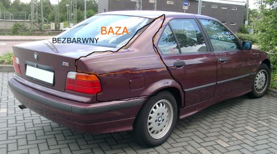

Lakierowa³em samochód oko³o 2 tyg temu, muszê poprawiæ 1 element górn± czê¶æ tylnego b³otnika,
Pojazd to bmw e36 sedan, lakier per³owy, zmatowa³em ca³y element 1500 na mokro.
Czy mogê lakierowaæ baz± tylko do tego przet³oczenia i siê tam odci±æ ta¶m± na wywijke a bezbarwnym ca³y element :?: ?,
Czy lepiej bêdzie ca³y element baz± i bezbarwnym? :?: . Baze mam t± sam± wiêc raczej ró¿nicy odcieniu nie bêdzie?.
Cieniowanie odpada poniewa¿ nie mam ¿ywic blenderów itp. i nigdy tego nie robi³em wiêc wole nie kombinowaæ.
Foto pogl±dowe.

Jak nigdy nie cieniowa³e¶ to wrzuæ ca³o¶æ w bazê i lakier. Na wywijkê mo¿e wyj¶æ s³abo.
Mo¿esz tak zrobiæ poniewa¿ to przet³oczenie zamaskuje Ci to po³±czenie "starej" z "now±" baz± tylko musisz to zrobiæ z g³ow± ...
