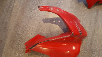

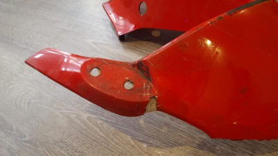

Na wstepie pragne wszystkich powitac i podziekowac za przyjecie na forum.Zakupi³em moto który posiada w bardzo z³ej kondycji owiewki,s± brzydko poklejone oraz popêkany lakier.Mam takie pytanie czy po zeszlifowaniu do czystego plastiku mogê u¿yc bezposrednio szpachli do plastików czy najpierw na³ozyæ podk³ad zmiêkczaj±cy a nastêpnie szpachlê.O to fotki tych owiewek
Matujesz szpachlujesz szlifujesz i dopiero jak ju¿ masz "wyprowadzon± powierzchniê" nak³adasz podk³ad na plastik i na to podk³ad akrylowy z dodatkiem plastyfikatora
tzw. uelastyczniacz

podklad akrylowy czy to jest to samo co grunt do tworzyw sztucznych
Nie to nie jest to samo ...
Podk³ad akrylowy 2K (dwusk³adnikowy) to zupe³nie inny produkt ni¿ podk³ad na plastik 1K
(jednosk³adnikowy) one maj± zupe³nie inne zadanie do spe³nienia podczas renowacji pow³oki.

Acha rozumiem .Zakupi³em z Motipa Plastic Primer bezposrednio na powierzchnie plastikow± a jako podk³ad chcê zastosowac Grunt do tworzw sztucznych z Boll.Mam tylko pytanie czy Primerem mam zamalowac tylko powierzchnie z tworzywa czy szpachle te¿ nim potraktowaæ.Przepraszam za g³upie pytanie poprostu jestem laikiem w tych sprawach :)
To to po³ó¿ na miejsca przeszlifowane do go³ego plastiku a jak trafisz na szpachlówkê
to siê nic nie stanie
demon351 napisa³/a:
Nie znam tak dobrze produktów z Bolla ale wydaje mi siê ¿e to ma to samo zastosowanie co ten produkt z Motipa takze proponuje zakupiæ jaki¶ typowy podk³ad akrylowy do stosowania na elementach plastikowych.
Tylko rozumiem ¿e zdajesz sobie sprawê ¿e naprawa za pomoc± sprajów bedzie jako¶ciowo odbiegaæ i to znacznie od takiej któr± wykonasz za pomoc± pistoletu lakierniczego ...
