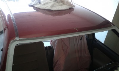

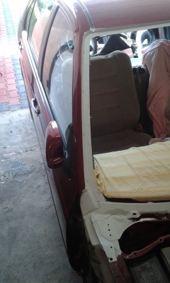

Panowie, usun±³em korozjê z podszybia, zabezpieczy³em. Jak to sensownie polakierowaæ ?
1. Na s³upkach przej¶cie jest na rancie po ca³ej d³ugo¶ci. Chyba najlepiej bêdzie prysn±æ ca³y s³upek i zrobiæ odciêcie nad drzwiami dopiero ?
2. Na górn± czê¶æ podszybia nie mam kompletnie ¿adnej koncepcji. Minimalnie wychodzê podk³adem na dach. Niby bêdzie tam uszczelka ale ju¿ przymierza³em i nie zakryje

no kurde s± dwie opcje albo po ca³o¶ci albo jak umiesz to zrób tzw zaprawkê i skoñczysz gdzie¶ w 1/3 dachu i w tym samym miejscu s³upki

Raczej ca³o¶æ tylko pojawia sie nastepny problem bo s³opki na ty³ach przechodz± na b³otniki i ciezko byloby je tam zakonczyc. Zaprawka na 1/3 dachu do najprostrzych nie nale¿y

Szczur[R], Tak jak piszesawmaster, po ca³o¶ci dach i s³upek ile ci tam wyjdzie tego klaru wiêcej parê setek to jest raptem parê z³oty.Widzia³em ju¿ przei¶cia po super lakiernikach efekt mizerny,oszczêdno¶æ nie adekwatna do efektu koñcowego.Bazy i tak wyjdzie tyle samo co na t± zaprawkê bo i tak cieniujesz.

oczywi¶cie najlepszym rozwi±zaniem jest polakierowanie auta w 2 etapach. Najpierw s³upki, a po wyschniêciu kolejnego dnia ca³y dach.
http://lakierowanko.info/...er=asc&start=50
foto na samej górze z dachem - tak w³a¶nie robi³em, najpierw s³upki, a na drugi dzieñ dach

S³upki tak jak pisze lakierownik przechodz± dachem do tylnych nadkoli, dlatego zastanawia³em siê ¿eby odciêcie nad przednimi drzwiami zrobiæ. Klar novola 555, w drugiej rêce rozcieñczalnik do cieniowania 890.
Jak bym mia³ prysn±æ ca³o¶æ to czy lepiej szlifowaæ "dobr±" powierzchnie s³upków p800 a¿ do podk³adu, na nowo podk³adowaæ, nastêpnie lakierowaæ baz± s³upek z bocznym podszybiem, a przej¶cie bazy zrobiæ 25cm nad s³upkiem (to bêdzie ju¿ nad drzwiami na p³askiej powierzchni) ? Czy mo¿e tylko zmatowiæ "dobr± powierzchnie s³upków p1500 a nastêpnie prysn±æ to blenderem jednocze¶nie pryskaj±c baz± wewnêtrzn± czê¶æ s³upka ? Baza jest per³owa, blender po to ¿eby w rysy nie powchodzi³o ziarno.
Co bêdzie lepszym rozwi±zaniem ? Chce zrobiæ dobrze, nie koniecznie szybko.

Zmatuj s³opki 1200 -1500. Przy tej gradacji papieru nie ma raczej opcji ¿eby baza siada³a na rysach( szczegolna uwage nale¿y po¶wiecic przy przygotowaniu pod srebra). 25cm to trochê malo , zmatuj do tylnych dzwi ,wtedy masz miejsce na wszystko - okolo 20 cm masz na baze no i reszta na bezbarwny.

Przy pierwszej warstwie bezbarwnego nie dochodzisz do konca zmatowienia zostawiajac okolo 10 cm ,dopiero przy drógiej warstwiedochodzisz do konca zmatowienia starajac sie by na koñcówce by³o jak najcieniej ,przejscie prysnij rozc.

Zostaw to do wyschniecia .Na drogi dzien malujesz dach w podobny sposob tyle ze bezbarwnym do konca

Jak by¶ malowal dach na drogi dzien to po malowaniu ( jak kurz opadnie ) rozlep przynajmniej te s³ópki ¿eby ta¶ma nie narobila na nich ¶ladow
