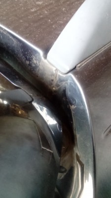

Witajcie.
Pojawi³y siê takie oto pêkniêcia na dachu pod relingami. Woda leje siê do ¶rodka.
Co by¶cie proponowali za naprawê - jakie¶ kleje, uszczelniacze?
Relingi bêd± oczywi¶cie zdjête, my¶la³em delikatnie naci±æ pêkniêcia i uszczelniæ.

jezeli sa takie pekniecia to do rozszlifowania i obejrzenia czy nie by³o cos kombinowane z poszyciem dachu. Pózniej spawanie szlif i malowanko i bedzie pelna szczelno¶c .

darek1, Z dachem jest ok bo podsufitka wyjêta i wszystko wygl±da na orygina³. Zastanawia mnie jak fabryka robi w takich miejscsch. Blachy s± zgrzewane i na to pewnie idzie jaka¶ masa.
Ze spawaniem bym uwa¿a³ bo jak bêdzie za sztywno to pewnie pêknie. Sam nie wiem.
Rozszlifuje te miejsca i zobaczê co siê uka¿e. Dopiero potem dobiore odpowiedni rodzaj naprawy.
Mo¿e w tym czasie siê inni wypowiedza co mo¿e spotkali siê z podobnym przypadkiem.

kadafi moze i dach jest orginal ale jak wymienili ca³e poszycie dachu to on bedzie ok ,ale komus sie nichciao zrobic roboty i tak posz³o

Dzisiaj wstawiê fotki co ukaza³o siê na dachu. Dach 100% nie ruszany wcze¶niej. Lata i przebieg, pewnie te¿ to ¿e by³y w³o¿one spore ciê¿ary zrobi³y swoje - nic nie jest wieczne.

Mam od kilku lat tak± Astre i ta sama sytuacja .Poprzedni w³asciciel nawet tyln± lampe przyklei³ na silikon bo mysla³ ¿e tamtêdy dostaje sie woda do baga¿nika.
