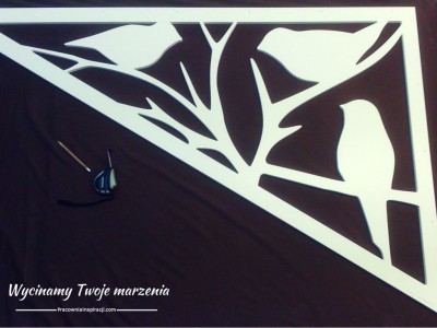

Wys³any: 2016-07-08, 07:19   Pistolet do lakierowania a¿uru
0
UP DOWN
Posty: 5
Oczywi¶cie mam ¶wiadomo¶æ, ¿e nie istniej± samochody a¿urowe, a przynajmniej w takim stanie ich siê nie lakieruje, ale na pewno macie wyobra¿enie, wyczucie i do¶wiadczenie w lakierowaniu czego¶ innego ni¿ samochód. Konkretniej mam tu na my¶li drewniane panele a¿urowe. W za³±czniku przesy³am zdjêcie tego o co mam na my¶li. Ten akurat ma bardzo du¿e perforacje, ale zdarzaj± siê te¿ i takie z perforacjami na 20x20mm (albo i mniejsze). Grubo¶æ 8-18mm (na zdjêciu 15).
Pytanie zasadnicze do Was: Jakim pistoletem to malowaæ ¿eby usprawniæ proces?
Dotychczas u¿ywa³em pistoletu chiñskiego (a¿ wstyd pisaæ), któremu zamiast 3bary dawa³em 3,5-4 i jako¶ tam wpyla³ farbê do wnêtrza a¿uru, ale to jest mêka, bo u¿ywam wodnych farb akrylowych, które s± do¶æ gêste. Druga sprawa, ¿e kompresor o wydajno¶ci 400l/min pracuje przy takim ci¶nieniu praktycznie ca³y czas i trzeba robiæ przerwy, ¿eby go nie przegrzaæ.
Dorad¼cie czy mo¿e kupiæ LVLP, czy HVLP i inny kompresor, czy zostaæ przy HP, tylko wy¿szej klasy?

jacek4 napisa³/a:
Nie wiem jak inni, ale ja bym do tego u¿ywa³ natrysku hydrodynamicznego.
Hmmm... Przyznam, ¿e nigdy nie zastanawia³em siê nad tym, ale mog³oby mieæ to sens z uwagi na du¿± prêdko¶æ nanoszonej farby. Martwi mnie tylko ilo¶æ strat farby. Gdy mam do pomalowania kilka m² sprawa prosta, ale przy ma³ych detalach wiêcej farby trzeba bêdzie wylaæ p³ucz±c urz±dzenie ni¿ faktycznie zu¿yjê. Samo mycie tego te¿ mnie trochê odrzuca, bo chyba chwila z tym schodzi.

Generalnie tego typu pistoletów u¿ywaj± wszyscy stolarze, ale oni maj± pistolety kupione w mieszalniach farb. Pistolety no name, dobierane na zasadzie takiej, ¿e s± 3 na pó³ce jeden za 100z³, drugi za 150z³, a trzeci za 200z³. Im dro¿szy tym lepszy. Czym siê ró¿ni±, sami sprzedawcy za bardzo nie wiedz±, a stolarze egzystuj± na zasadzie "ja mam taki i daje radê". St±d moja obecno¶æ tutaj, bo wyszed³em z za³o¿enia, ¿e Wy wiecie o lakierowaniu wiêcej, wiêc macie i lepsze rozeznanie w dostêpnym sprzêcie. Ten pistolet Sata wygl±da jak super wersja tamtych ze sklepów z farbami jednak niestety a¿ takim bud¿etem nie dysponujê. Planowa³em tak kilkaset z³ przeznaczyæ na pistolet.
