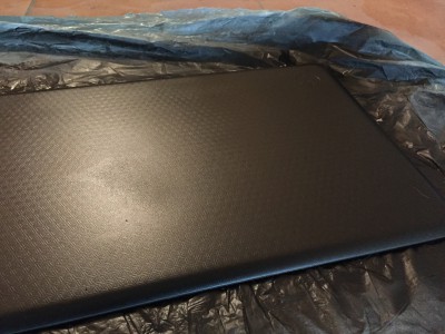

Witam wszystkich,
nie wiem czy trafi³em na dobre forum, ale potrzebuje porady specjalistów od lakierowania :)
Wczoraj wpad³em na pomys³ pomalowania obudowy porysowanego laptopa.
Powierzchnie potraktowa³em papierem o gradacji 200 i 1000, przeczy¶ci³em benzyn± ekstakcyjn±, na³o¿y³em podk³ad Dupli Color bia³y, po 30 minutach na³o¿y³em Dupli Color czarny mat. Po kolejnych 30 minutach, zauwa¿y³em ze zrobi³a sie dziwna plama, wiec jeszcze raz pokry³em czarnym matem.
W dniu dzisiejszym widzê, ze druga warstwa nic nie da³a - na gorze obudowy oraz na ¶rodku jest plama, która nie ró¿ni sie kolorem (nie przebija podk³ad), tylko wyglada jakby by³a to t³usta plama (przez to widaæ ze jest inny po³ysk tego miejsca i reszty obudowy).
Co polecacie z tym zrobic? Machn±æ trzecia warstwê (nie chcia³bym straciæ wzoru który jest wytopiony w plastiku), czy papier ¶cierny i sci±gn±æ spray (do podk³adu), benzyna ekstrakcja i po³o¿yæ nowa warstwê?

no chyba lepiej bêdzie ¶ci±gn±æ to wszystko papierem i na nowo machn±æ warstwê
