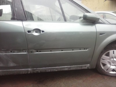

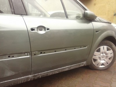

Nie mogê ju¿ edytowaæ. Dodajê 2 zdjêcia. W s³oñcu którego dzisiaj brak ró¿nicê widaæ bardzo mocno.

a ¿ywicê do cieniowania po³o¿y³e¶ na ca³e drzwi??

Tak na ca³e. Miêdzy warstwami bazy u¿ywa³em równie¿ ¶ciereczki antystatycznej. Pytam siê czy dx1044 ¶ciemnia poniewa¿ zosta³o mi jeszcze trochê bazy i chcia³bym to ponownie pomalowaæ cieniuj±c jednak ju¿ nastêpne drzwi. Nie chcia³bym aby ponowna praca i czas posz³a na marne.

ale na ca³e drzwi nie powiniene¶ k³a¶æ ¿ywicy bo to ona te¿ mog³a mieæ wp³yw na przyciemnienie. ¯ywicê powiniene¶ po³o¿yæ w tym przypadku do klamki, nie dalej. Bezbarwnego 1 warstwê do klamki, a drug± ju¿ na ca³o¶æ ale cienko na koñcu za klamk±.

dok³adnie jak wyzej, poztym taki kolor bez zywic nie ma problemu wycieniowac
lakierowa³es w 5stopniach :spoko: :spoko:

Ok dziêki za szybk± pomoc. Jutro matuje wszystko i lecê na nowo ;pp Tym razem dam ¿ywicê do po³owy drzwi, lakier tylko 1,5 warstwa tam gdzie nie bêdzie bazy ;)
Czyli srebrne kolorki te¿ mogê w ten sposób bez problemowo cieniowaæ? Czy zmieniæ lakier na lepszy?

musisz sam sprawdziæ ale masz info jak zminimalizowaæ przyciemnianie w razie gdyby lakier mia³ tak± tendencjê
