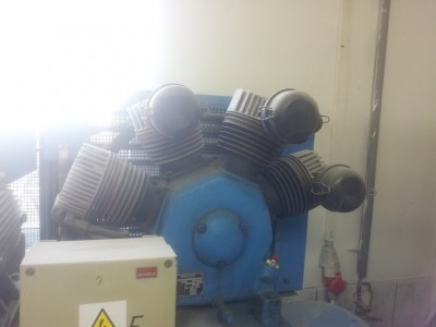

Problemu nie ma gdy jest temp 20 stopni i mniej. Wiêc nie wiem czy póki co warto siê pchaæ w jaki¶ remont

Tylko zauwa¿y³em ile masz po drodze ró¿nych filtrów, wynalazków i jeszcze chcesz jakie¶ zmieniaæ i czy to ma sens techniczny, oraz ekonomiczny?
A tym bardziej ¿e ¼ród³o t³uszczu i tak i tak pozostanie.
Wiêc to chyba nie ma sensu.
Po wtóre je¶li nie goni a¿ tak du¿o i tylko jak jest gor±co to mo¿e naprawa bêdzie tylko prawie kosmetyczna w niedu¿ych pieni±dzach - tym bardziej ¿e i tak i tak Ciê nie minie, a im szybciej to mo¿e bêdzie sporo taniej.

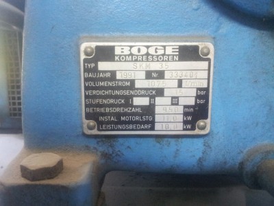

Czy da siê to jeszcze jako¶ na 100% wykluczyæ?
Nie znam siê zbytnio na kompresorach. Mam kompresor BOGE 4 t³okowy, z tego co siê orientujê, to 3 t³oki pracuj± na ten 4 t³ok, który wytwarza ci¶nienie. Jest to kompresor do 15 atm.
Jak rozumiem winowajc± puszczania oleju do uk³adu powietrza s± pier¶cienie na t³okach?
