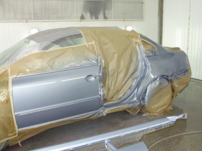

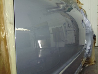

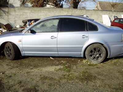

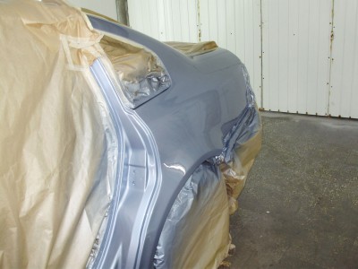

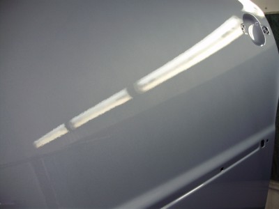

A tu Passat Agro Tuning z NRD po lakierowaniu tylko z³o¿ony zero polerki ;P ;P ;P Przednie drzwi cieniowane pasa¿era ca³o¶ciówka ze zmian± koloru a tylny b³otnik naprawiamy . Materia³y lakiernicze Novol ,lakier Ultra baza przerabiana (korygowana) z Heliosa . Przednie drzwi i tylny b³otnik cieniowane na preparacie ze Spectrala Extra 795. Lakier na 2 warstwy bez rozcieñczalnika .
