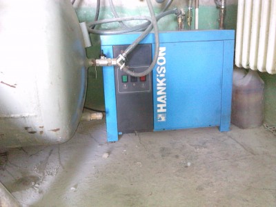

Dzisiaj to pod³±czy³em jutro lecê ca³ego busa bêdzie okazja na szukanie ,,oczek,, :D .Co do parametrów osuszacza to wydajno¶æ oko³o 600l/min bêdzie chodzi³ tylko z pistoletem :spoko:

Gratulujê zakupu .
Oczka teraz niech R.I.P.
Ale jak siê pozbyæ tych cholernych wtr±ceñ w naszych norkach !

Wtr±cenia to inna historia :nie: chocia¿ maj± du¿o wspólnego z ,,oczkami,, to te¿ defekt pow³oki :/ .£atwiej sobie radzê z wtr±ceniami ni¿ z ,,oczkami,, ;P .

Homer S. napisa³/a:
Gratulujê zakupu :spoko:
Mam tylko pytanie,jaki to ma zwi±zek z oczkami z którymi mam a w zasadzie mia³em problem???

Homer jak± masz butle, wielka siê wydaje :roll:

Homer S.
Wys³any: 2012-04-20, 13:05
0
UP DOWN
Pomóg³: 19 razy
Posty: 861
ksenonn napisa³/a:
to pisz ¶mia³o pawel bo ja nie mam za bardzo ju¿ pomys³u..
400 litrów :)

konkretny baniak, a co go zasila, jak± to ma wydajno¶æ?

Homer S.
Wys³any: 2012-04-20, 18:12
0
UP DOWN
Pomóg³: 19 razy
Posty: 861
5,5KW 650l/min :) taka to DDR-rowska sprê¿arka :D . Osuszacz dzia³a i robi robotê .Lakierowa³em busa po ca³o¶ci w bia³ym akrylu oczek nie widaæ bo biel bije po oczach ^^ .

Temperatura, wilgotno¶æ a nawet cisnienie tego dnia sprawi³o ¿e wilgoæ w powietrzu ( w instalacji oczywi¶cie) zaczê³a sie skraplaæ i wod± , z olejem niestety, sypa³es z pistoletu.
Sama woda nic nie robi, zadnych oczek, niczego.
Ale kondensat........... uuuuu, to ju¿ widzisz efekt na elementach.
Kondensat zatrzymywa³y filtry, ale one nie dzialaja jak sa po prostu mokre.
bercixxx1992 napisa³/a:
mozesz takze dodac antysylikonu do klaru
Do epoksydu, bazy i nawet do zmywacza ;)
Nic nie da ten preparat na olej.
Wiec popraw instalacjê, wiesz, takie tam slepe nitki, ³abêdzie szyjki, filtry i odwadniacze na kazdym ujeciu.... o to pytaj @Projektera :tak: jak to zrobiæ.
Lub wykazujac sie odrobina inwencji i majac drobne 1000z³,,,, szukaj okazyjnego osuszacza ziebniczego , ale nie starego.
Wcinasz go w instalacje przed filtrami , filtry wymywasz, wklady wymieniasz i ...................... OD TEJ CHWILI LAKIEROWANIE TO NIE BEDZIE LOTERIA CZY SIÊ UDA CZY WYJDA OCZKA.
Taniej...... 5 metrów rurki miedzianej 1/2 cala wsadzone do lodówki po babci Helenie i za tym ³abedzia szyjka gdzie woda bedzie sie gromadzila i spust reczny lub kup automat.
Dalej to juz filtry które masz.
Jeszcze taniej, ale woda zgromadzi sie w Twoich filtrach...... wiadro, zimna woda, nawet kostki lodu i ta spirala miedziana w tym.
To ostatnie to na szybko aby móc skoñczyc robote bez oczek..... kilka mo¿e wystapiæ , bo to nie eliminuje problemu do konca.
oooo Widze patent dosta³ pakiet plus czyli spust kondensatuu ^^ ^^ tylko szkoda, ¿e znowuu musia³e¶ podeprzeæ siê wiedz± jak¿e nie lubianego przez ciebie Projektera :cool: :cool:
Krzysiek daj spokuj,nie prosciej napisac...kup osuszacz :cool: albo wysokiej klasy filtry np za 2k?chlopak sie urobi,umysli,ukombinuje.... ^^
