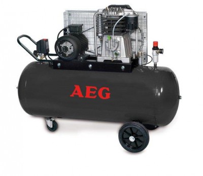

W temacie jak± sprê¿arkê wybraæ zachodzi jedno podstawowe pytanie do czego nam jest potrzebna.
Teraz drugie pytanie czy staæ nas na tani sprzêt / tylko bogaty mo¿e sobie pozwoliæ na jednorazowe - jednoroczne urz±dzenia/
Trzecie pytanie zu¿ycie - zapotrzebowanie na powietrze dzi¶ i w bliskiej perspektywie.
Reasumuj±c kupujemy sprê¿arkê europejskiego producenta o wydajno¶ci wy¿szej o 50% od potrzebnej obecnie i te¿ wiêkszym zbiorniku o 50% jaki jest dzisiaj potrzebny.
Jak mamy w±tpliwo¶ci to polecam ABC KOMPRESORY. Sprê¿arki do wyboru od wielu producentów. Wrazie w±tpliwo¶ci zawsze mo¿na zapytaæ specjalisty.
