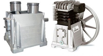

Panowie musze wiedziec jedna rzecz mam zbiornik 180 L i planuje zakup samego kompresora link ponizej i czy silnik 2,2kw 1450 obr/min da rade bo gosc mi dzisiaj mowil ze musi byc 3kw 2800 obr/min bo tamten nie podola bedzie nie wydajna. Nie wiem co robic bo taki silnik kosztuje majatek a w garazu na polce lezy 2,2kw i teraz nie wiem czy jest sens zaczynac robote
Abac
sprê¿arka przemys³owa-B3800B
2 -cylindrowy agregat firmy ABAC smarowany olejem
z zaworami ze stali nierdzewnej dla zapewnienia optymalnych osi±gów
cylindry wykonane z ¿eliwa szarego, t³oki z aluminium
CE sprawdzona jako¶æ wg normy DIN ISO 9001
Przepustowo¶æ: 476 L/min
Wydajno¶æ efektywna oko³o 360 L/min
Maks. ci¶nienie: 11 bar
Poziom ci¶nienia d¼wiêku: 97 LWA
Do wspó³pracy z silnikiem 2,2 – 3 KW
1600 obr/min. wolnoobrotowy agregat dla zapewnienia d³u¿szej ¿ywotno¶ci
Odpowiednie ko³o wentylatora dla zapewnienia optymalnego ch³odzenia
Z wstêpnym ch³odzeniem sprê¿onego powietrza - ch³odnica wstêpna
Zminimalizowana ilo¶æ tworz±cego siê kondensatu
230-400/50 Volt/Hz
Wymiary: 301 x 341 x 402 mm
Masa: 12 kg
wydaje mi sie ze odp jest w tym zdaniu
Cytat:
ale jakie jest wasze zdanie
Plik ¶ci±gniêto 101 raz(y) 31.25 KB
ROBA
Wys³any: 2010-01-04, 18:51
0
UP DOWN
Posty: 17
zibi86 tu opisa³em porównanie 3 kompresorów, temet kompresor na dole
http://lakierowanko.info/viewtopic.php?t=3159
2,2 KW odpada z miejsca , na 3KW nie uzyskasz odpowiedniej wydajnosc chocbys kombinowa³ z szajbami jedynie moge polecic 4 KW 2850obr cena 430z,³
1600obr po za³ozeniu szajby bedzie zawolny i nie uciagnie mam silnik 2850 obr szajba 90mm i kreci si strasznie pomalutku
ja ma niestety kupiony silnik 3 KW2850obr/min i za³uje wiec od razu kup ten 4 kW 2850obr/min
