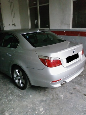

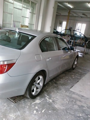

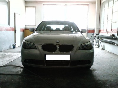

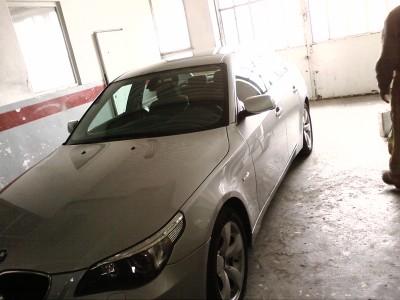

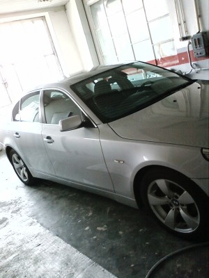

Dzi¶ autko pojecha³o. Klient jak w przypadku infinity cenzura, zadowolony odebra³ swoja bunie. Poni¿ej foto dopieszczonego, nawoskowanego BMW
Plik ¶ci±gniêto 165 raz(y) 541.2 KB
Plik ¶ci±gniêto 119 raz(y) 200.72 KB
Plik ¶ci±gniêto 155 raz(y) 517.16 KB
Plik ¶ci±gniêto 111 raz(y) 177.38 KB
Plik ¶ci±gniêto 118 raz(y) 495 KB

@pitterek,czy na 3-cim foto przerwa miedzy maska a blotnikiem (na gorze) nie jest za duza twoim zdaniem?Nie wiem moze to na foto tak wyszlo.
p.s marzylem kiedys o takiej 5-tce,ale jak to w zyciu bywa... ;)
pitterek
Wys³any: 2009-04-08, 17:44
0
UP DOWN
Pomóg³: 3 razy
Posty: 306
gola napisa³/a:
z³udzenie optyczne. wszystko gra :spoko: :spoko:
w³asciciel biega³ po blacharni i wytyka³ zanim autko trafi³o do mnie ^^
