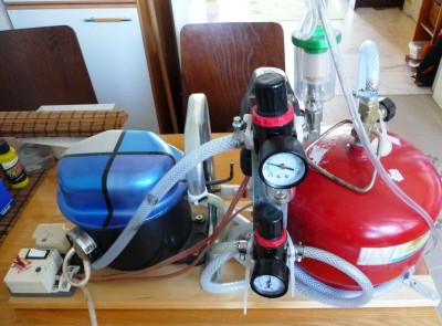

Ja ju¿ jestem po wszystkim, kompresorak dzia³a i najg³o¶niejsze jest w³±czanie siê presostatu , a reszta pozostaje milczeniem ;) moje spostrze¿enia s± nastêpuj±ce po budowie wersji testowej: wyj¶cie z kompresora musi byæ ustawione poziomo lub najlepiej w dó³, ¿eby skropliny nie wraca³y do sprê¿arki tylko sp³uwa³y sobie gdzie tam chcemy. Mo¿na zastosowaæ "ch³odnicê" powietrza, przez zrobienie z przewodu powietrznego zwyk³ej spirali, w której powietrze bêdzie stygn±æ, a skropliny sp³ywaæ na dó³, i spostrze¿enie kolejne... ciiiisza.... ca³o¶æ umie¶ci³em w starej obudowie po komputerze, wpasowa³o siê nie¼le... trzeba jeszcze zwróciæ uwagê na dobr± jako¶æ opasek, bo potrafia strzelaæ zanim z³apie siê szczelno¶æ... aaah i jeszcze jedna rzecz, zamiast trójników typowo do pneumatyki, polecam z³±czki do instalacji CO w systemie PEX lub AluPEX... ja mialem takie na stanie, a wydaje mi siê¿e s± tañsze ni¿ pneumat.
A co do zrobienia presostatu to obawiam siê, ¿e gra nie warta ¶wieczki.
_________________

Troche zakurzona maszynka do mielenia powietrza...
Wykorzysta³em presostat ze starego kompresora t³okowego, odwadniacz z zatartego kompresorka MAR, butle po ga¶nicy (aluminium, plus w planach jest jeszcze jeden zbiornik) do tego sprê¿areczka o mocy o ile siê nie mylê 130W, wszystko w obudowie od komputera... docelowo wszystko zabudowane...

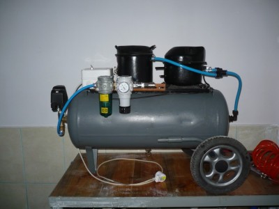

tak sobie poczyta³em conieco
i wyrze¼bi³em takie có¶
pozdro

Mam taki sam odwadniacz i reduktor (tylko miejscami na odwrót) :)
Fajne felgi - ja bym je wypolerowa³ na lustro a ranty omalowa³ na czarno :)

Ile wytrzyma ten baniak?
Wygl±da jak z bojlera.

lapus10, no pieknie... kiedy zaczynasz produkcjê seryjn±? ;)

napisz wra¿enia w praktyce. Ile czasu nabija? Malujesz tylko aerografem czy wiêkszymi pistoletami? Jak sie ogólnie sprawuje?
Ogólnie ³adne wykonanie. Planuje zrobiæ podobn± w przysz³ym czasie.

chcia³bym sprostowaæ jedn± rzecz. niewiem jak siê sprawuje "sprê¿arka" w praktyce z prostego powodu. jeszcze nie zacz±³em malowaæ. prysn±³em sobie kiedy¶ co¶ chiñczykiem i na tym mój zapa³ siê zakoñczy³. ale je¶li kiedy¶ zaskoczy mnie nieodparta potrzeba zabawy z aero, to sprzêt ju¿ bêdzie czeka³.
czy robienie takiej sprê¿arki by³o zasadne? sceptykom mogê powiedzieæ, ¿e prawie wszystkie podzespo³y zdoby³em za tak zwany krzywy ryj. zainwestowa³em tylko w ci¶nieniówkê, szybkoz³±czkê i jaki¶tam trójnik. grzechem zaniechania by³oby nie z³o¿yæ tego do kupy. no i wysz³o mi co¶ takiego.
baniak ok 30l, prawdopodobnie z uk³adu hamulcowego od starego autobusu. mo¿e przypomina bojler ale to solidna konstrukcja przeznaczona do sporych ci¶nieñ, z zaworkiem na dole, którym mo¿na pozbyæ siê kondensatu.
ci¶nieniówkê mo¿na ustawiæ na 5 atm,reduktor wed³ug potrzeby. zapas powietrza powinien wystarczyæ na pry¶niêcie przyzwoitej powierzchni.
zamiast starterów u¿y³em przeka¿nika czasowego do od³±czenia uzwojenia rozruchowego.
akurat takie co¶ mia³em pod rêk±. tak mi by³o ³atwiej ni¿ ganiaæ za starterami.

NO to ja siê te¿ pochwalê...
zrobiony w/g zamieszczonych tu wytycznych
i te¿ podobnie jak koledzy doda³em drugi reduktor ¿eby znaæ ci¶nienie wyj¶ciowe i aktualne w uk³adzie i jeszcze tak na wszelki wyp 3 skraplacz (choæ ju¿ nawet drugiego nie musia³em osuszaæ jeszcze nigdy)
w planie - zamiana butli gazowej na taki po 6kg ga¶nicy jak tylko znajdê sposób na opró¿nienie jej z proszku ( bo komu¶ siê uda³o spu¶ciæ ci¶nienie a zostawiæ proszek)

Wys³any: 2010-04-18, 15:25
0
UP DOWN
Posty: 128
cube napisa³/a:
No to ja jestem w trakcie budowy z ga¶nicy (pozosta³o¶æ proszku która zosta³a wyp³uka³em) :spoko:
Na dniach tez siê pochwale robie wolno bo kce na tiptop. :x:

Bardzo ³adnie cube!Prawie taka sama maszynka jak moja -PRAWIE bo martwi mnie tylko jedna rzecz!!powietrze trafia z agregatu do butli ta sama droga co z niej wychodzi! zastanawiales sie czy zdarzy sie ono wewnatrz rozprezyc,nieco skroplic czy przy wzroscie cisnienia nie bedzie ono szlo bezposrednio do separatora reduktora i tam mokre sie rozprezalo,czy zdarzy sie wyrownac (zadanie zbiornika wyrownujacego)Oczywiscie tak tez bedzie chodzila maszynka lecz wciaz istnieje ryzyko ze kiedys moze chlusnaæ kleksem na projekt w zaawansowanej jego czesci-a tego bysmy nie chcieli!!prawda?? Uwierz mi bo ja to juz przerabialem,a przy montarzu gasnicy zrob 2-gie wyjscie!(wykozystaj miejsce na barometr lub wspawaj rurke!) a wowczas bedziesz mial idealna sprezarke!

Zbiornik wyrównawczy ma za zadanie niwelowaæ pulsacje powietrza wychodz±cego ze sprê¿arki...nie rozprê¿a siê ono tam... skraplanie siê kondensatu zwi±zane jest nie z rozprê¿aniem siê powietrza, tylko z jego sch³odzeniem, wtedy para wodna w nim zawarta przybiera formê wiêkszych, widzialnych kropelek (pary wodnej) ...ale jakby nie patrzeæ zbiornik z osobnym wlotem i wylotem jest lepszym rozwi±zaniem...

Ok przed chwil± dostalem a¿ muszê siê pochwaliæ (od freonu) :x:
ps. od gasnicy 2kg ³adnie pomalowa³em na gotowo i zmieni³a mi sie perspektywa.Jak kto¶ by by³ zainteresowany w kolorze pomarañczowym to mogê odstapiæ .

A ja przy okazji te¿ opublikujê swój sprzêt:
http://www.instru.unl.pl/airbrush.html
Jak siê podoba? W niedalekiej przysz³o¶ci mam zamiar zrobiæ "tuning" mojego ci¶nieniotwórcy wiêc pochwalê siê nim po raz drugi...
Co do w³asnorêcznego rze¼bienia lodówkowca pragnê zaznaczyæ jedn± rzecz:
Je¶li nie mamy "wtyk", dostêpu do ró¿nego rodzaju badziewii to taka sprê¿arka mo¿e nas naprawdê drogo wyj¶æ.... Mówiê tu nie tylko o zorganizowaniu sobie agregatu, butli, reduktora, odwadniacza, ale jakichkolwiek drobnych rzeczach pneumatycznych niezbêdnych do takiej konstrukcji... Pragnê zaznaczyæ, ¿e byle jaka koñcówka, z³±czka, przej¶ciówka, trójnik, nakrêtka wcale nie kosztuje grosze jak mog³oby siê zdawaæ...
Mi do dzi¶ ojciec nie chce powiedzieæ ile wyda³ za zorganizowane dla mnie niektóre podzespo³y niezbêdne mi do z³o¿enia tego wszystkiego do kupy...

cube
Wys³any: 2010-04-23, 11:21
0
UP DOWN
Pomóg³: 3 razy
Posty: 110
Asellus5 napisa³/a:
martwi mnie tylko jedna rzecz!!powietrze trafia z agregatu do butli ta sama droga co z niej wychodzi! istnieje ryzyko ze kiedys moze chlusnaæ kleksem na projekt w zaawansowanej jego czesci
Nigdy mi siê nic podobnego nie zdarzy³o ale od wyj¶cia z butli jest ok 1m rury która idzie w dó³ potem znów w górê wchodzi do dwóch odwadniaczy a nastêpnie do kolejnej rurki 2,5m wiêc "dzie³a" s± raczej bezpieczne :spoko:
