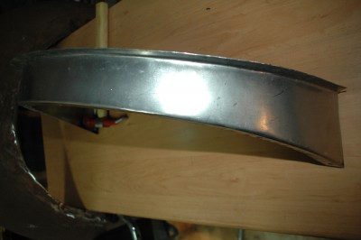

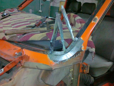

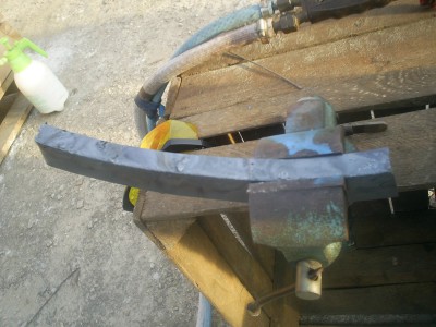

Mo¿na za jednym zamachem zrobiæ ,,takie,, Z ale etapami . Trzeba na przemian (nie jednocze¶nie) z jednej strony spêczaæ a z drugiej rozci±gaæ na kilka przej¶æ .

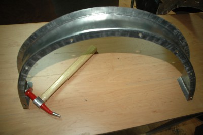

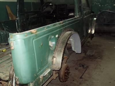

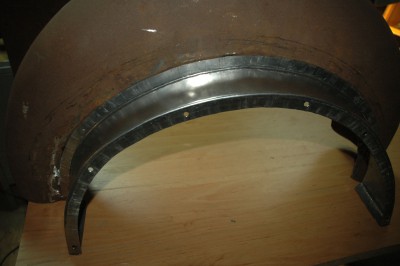

Rzeczywi¶cie siê da to zrobiæ, na zdjêciach moja amatorka (pierwszy raz w ¿yciu takie co¶ robi³em tak ,¿e bez ostrej krytyki ) .Do¶æ trudny element - ³±cznik b³otnika z wózkiem ,niesymetryczny.

Normalnie kupi³bym nowy b³otnik,ale szkoda tego zabytkowego (poza tym, to czysta przyjemno¶æ ).
Jeszcze pytanko ,jak najlepiej to przytwierdziæ do tego b³otnika .
Czy zrobiæ felc na b³otniku i przyspawaæ na zewn±trz b³otnika ,czy doci±æ b³otnik i ³±cznik przy³o¿yæ od wewn±trz b³otnika i przyspawaæ przy samym ³±czeniu ,czy jeszcze inaczej ?
Je¶li chodzi o wymiary ,to nie chodzi tu o milimetry.
pozdrawiam

Nie bardzo wiem jak wygl±da to jako ca³o¶æ próbowa³ bym to spasowaæ jak w oryginale.Mo¿na by ten rozci±gniêty rany schowaæ za b³otnik (teraz na zdjêciu jest przed nim) :blee:
W tym wypadku spaw po³o¿yæ trzeba w samym naro¿niku (przy samym wej¶ciu ³±cznika pod b³otnik, tak chyba by³o w oryginale ,ale dok³adnie nie wiem ,bo poprzedni w³a¶ciciel zaklaka³ tak mocno , ¿e nie wiem jak to by³o na pewno .
My¶la³em te¿, aby zrobiæ felc na b³otniku i ten rozci±gniêty rant przyspawaæ na zewn±trz ,wtedy spaw by³by trochê wy¿ej i ³atwiej ze szlifowaniem .
Nie wiem jak lepiej,co my¶lisz ?

jarbia napisa³/a:
Mo¿na i tak . Ja bym spasowa³ tak na 100% odrysowa³ rysikiem wyci±³ po linii i pospawa³ na styk .

Homer S. napisa³/a:
A nie bêdzie to pêkaæ na spawie ,bo b³otnik tego wózka jest samono¶ny ,bez ¿adnych wzmocnieñ, trzyma siê w³a¶nie tylko na tym ³±czniku ?

Nie wiedzia³em ¿e wszystko na tym wisi :blee: takie spawanie na styk musia³o by byæ bardzo precyzyjne a szlifowanie spawu to ju¿ ca³kiem pod suwmiarkê . W takim razie na zak³adkê i dodatkowo wykonany felc ca³o¶æ usztywni :spoko: .

A jak z felcem to spawa³by¶ z jednej ,czy z obu stron ?

Z zewn±trz ci±g³ym a od ¶rodka przez dziurki tak co 5cm. Tak± mam wizjê :blee:

Homer S. napisa³/a:
Dziêki , pos³ucham do¶wiadczonego i tak zrobiê .Bêdê móg³ wreszcie ,u¿yæ tej nowej dziurkarko felcarki.

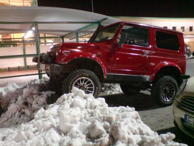

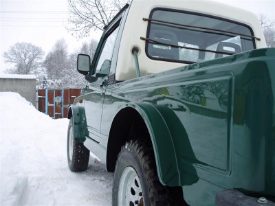

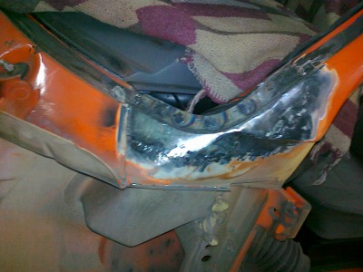

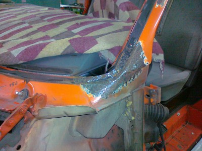

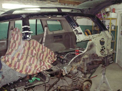

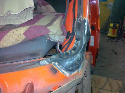

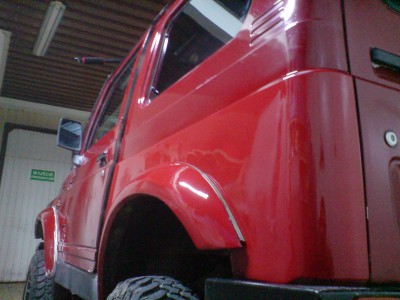

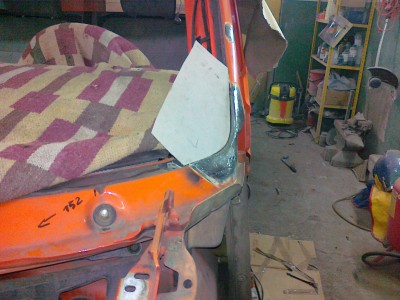

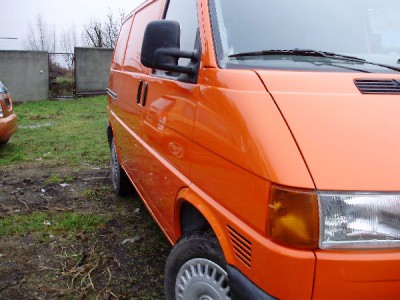

Przykro mi ale TIG-em nawet nigdy nie próbowa³em a chcia³ bym . Jak ju¿ kasê nazbiera³em na MIG-MAG (Migatronik 325A :D ) to ju¿ nie starczy³o na TIG-a.
Co do Samuraia to ³atwo wyspawaæ nadkola to 2 dni pracy ³±cznie z napraw± b³otników przy pomocy mojego zestawu nadkoli ;)

Homer S. jakich narzêdzi u¿ywasz do zrobienia takich nadkoli ? np jaki¶ m³otek babeczka zaginarka jaka¶ ? móg³ by¶ podes³aæ jakie¶ fotki swoich narzêdzi? bo widze ze bardzo ³adnie to ci wychodzi mistrzu :D ;)
Homer S.
Wys³any: 2012-09-23, 17:09
0
UP DOWN
Pomóg³: 19 razy
Posty: 861
Przejrzyj posta od 1 strony wszystko jest na zdjêciach :) .

Ja zostane przy swoich nadkolach :) bo sa moim zdaniem ³adniejsze ;D
A jak spawa³es to CI nie wciaga³o bocznej blachy ?? bo ja robilem na malym pradzie i punktowo nie przegrzewa³em a pozniej zacze³o robic dunaj :D
Musze je wypiaskowac od srodka bo jest masakra w srodku :) jak nie b³oto to snieg woda itd :D
A na foto tez masz moj próg :) katawnik na dole wspawany z 3 mm :D no i blach z 1,5 mm :D

ooo tu masz nad nadkolem dunaj :D hahaha ale bez komentarza :D Dawno i nei prawda :D
Tylko co tu by³o zle robione drogi Hommerze :D ?

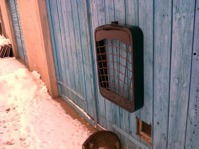

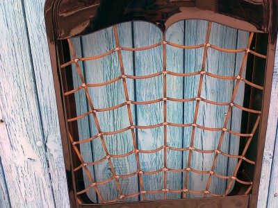

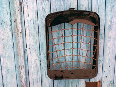

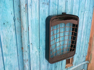

Obudowa ch³odnicy do Hot Rod-a :D .Przyda³ by siê jeszcze jaki¶ Kolega od pinstriping-u i ozdoba do ,,biura,, :spoko: klasa

super ci to wysz³o z blachy wszystko dorobi³e¶ sam? ;)

Sama zimna stal :)

T-4 naro¿niki :D X dwie strony . Wykonane na spêczarko/rozci±garce po dopasowaniu rdza wyciêta i wspawane na zak³adkê . Wcze¶niej odrysowa³em ³uk naro¿nika tak ¿eby po spawaniu pasowa³a szyba (wzornik widoczny na ostatnim zdjêciu) .Dwie strony czas wykonania 1,5h :)
Plik ¶ci±gniêto 340 raz(y) 830.44 KB
Plik ¶ci±gniêto 406 raz(y) 874.76 KB
Plik ¶ci±gniêto 333 raz(y) 697.49 KB
Plik ¶ci±gniêto 281 raz(y) 810.55 KB
Plik ¶ci±gniêto 285 raz(y) 833.29 KB

a czym to jest zespolone ? jak± technika spawania ?
_________________
Homer S.
Wys³any: 2012-12-27, 18:56
0
UP DOWN
Pomóg³: 19 razy
Posty: 861
Posmarkane pó³automatem Mig/Mag w os³onie mieszanki argonu z co2 .
_________________

nie jest posmarkane i wyglada bardzo dobrze:) mi jak ,,spawacz'' auto opsmarka³ to sni mi sie to wszystko do dzis.. xD

0
UP DOWN
Pomóg³: 19 razy
Posty: 861
Pomarañczowe T4 pojecha³o do Norwegi a teraz
Hyundai Santa Fe - taki tam boczek :D
Proszê zwróciæ uwagê na regulowan± wysoko¶æ ¶rodkowego s³upka ^^
Blacharka czas 4 dni . Pod³u¿nice i s³upki spawane w ,,okienkach,, .Pod³oga wymieniona na szeroko¶ci 25cm wzd³u¿ nowego progu.
Wiêcej zdjêæ w linku
https://picasaweb.google.com/115134551097826002993/16Stycznia2013
Plik ¶ci±gniêto 483 raz(y) 67.11 KB
Plik ¶ci±gniêto 191 raz(y) 57.74 KB

Link do zdjêc cos nie robi...
Homer S.
Wys³any: 2013-01-19, 14:30
0
UP DOWN
Pomóg³: 19 razy
Posty: 861
Ju¿ poprawiam Link
https://picasaweb.google.com/115134551097826002993/16Stycznia2013?authkey=Gv1sRgCILZ-_iR5_KlkwE
