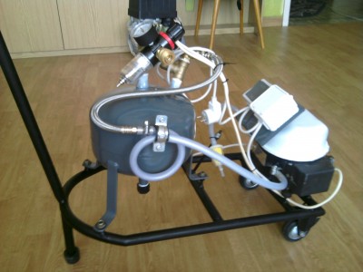

Neonis napisa³/a:
Je¶li nie mamy "wtyk", dostêpu do ró¿nego rodzaju badziewii to taka sprê¿arka mo¿e nas naprawdê drogo wyj¶æ.... Mówiê tu nie tylko o zorganizowaniu sobie agregatu, butli, reduktora, odwadniacza, ale jakichkolwiek drobnych rzeczach pneumatycznych niezbêdnych do takiej konstrukcji... Pragnê zaznaczyæ, ¿e byle jaka koñcówka, z³±czka, przej¶ciówka, trójnik, nakrêtka wcale nie kosztuje grosze jak mog³oby siê zdawaæ...
eeee tam
sprê¿arka u¿ywana na allegro 20-50z³
butle (ga¶nice) mo¿na za free zdobyæ w pkt. legalizacji ga¶nic
odwadniacz z reduktorem 20-50
presostat 30-60 z³
zgodzê siê ¿e faktycznie najdro¿ej mnie wynios³y z³±czki, zaciski itp drobiazgi
razem koszt szacujê na jakie¶ 250- 350z³
ale za to ile rado¶ci i satysfakcji jak to wszystko zacznie dzia³aæ!!!!!! BEZCENNE

Cytat:
Co prawda mi ciê¿ko wyliczyæ ile mnie wysz³o na mojego ci¶nieniotwórce, bo ja zorganizowa³em sobie w ten sposób czê¶ci:
- agregat "za darmo" od s±siada - ALE... jemu te¿ trzeba bêdzie co¶ kiedy¶ daæ jak bêdzie potrzebowa³...
- butla "za darmo", bo le¿a³a mi w gara¿u - ALE... kaucja za ni± wynosi³aby 40z³ :]
- odwadniacz + reduktor "za darmo" od znajomego - ALE... trzeba bêdzie kiedy¶ te¿ mu jak±¶ przys³ugê wy¶wiadczyæ
- kawa³ek dêbowej deseczki "za darmo" od znajomego nr. 2 - ALE... jemu równie¿ trzeba bêdzie daæ jaki¶ "upominek" za "fatygê"
- kilka drobnych badziewii jak: wê¿yk, rurka miedziana, w³±cznik, kabel z wtyczk±, "gumowe nó¿ki", nakrêtki, przej¶ciówki, szybkoz³±czka mia³em w gara¿u, wiêc je mo¿na uznaæ rzeczywi¶cie za bezp³atne (ogólnie my jako rodzina jeste¶my jednymi z tych ludzi co wiele gratów trzymaj± gdzie¶ po k±tach "bo siê kiedy¶ przyda", co owocuje gara¿em zawalonym mnóstwem z³omów :D )
- kilka innych drobnych rzeczy jak: filterek powietrza, trójnik mosiê¿ny, "upuszczacz powietrza" (taki co wypuszcza powietrze jak ci¶nienie przekroczy 3 bary - dzia³a jak alternatywa presostatu) - kosztowa³o mnie do 35z³
- No i do tego mo¿na doliczyæ w±¿ do aerografu, który wbrew pozorom wcale nie jest tani - ja musia³em kupiæ na allegro za 60z³, bo naprawdê ciê¿ko gdziekolwiek o materia³y pneumatyczne...
Podliczaj±c to wszystko my¶lê, ¿e mniej ni¿ 200z³-250z³ nie da siê w³o¿yæ, ¿eby mieæ porz±dn± maszynkê do mielenia powietrza (w moim wypadku koszt jest jednak nieobliczalny)...
Efekt (przypominam) mo¿na zobaczyæ tu: http://www.instru.unl.pl/airbrush.html

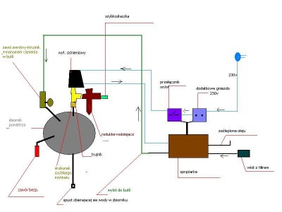

Znajdê kiedy¶ czas to skomponujê schemat budowy takiego lodówkowca... czyli jak siê skoñcz± matury :)

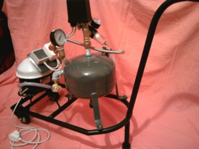

Witam.Zajmuje siê malowaniem motocykli /tradycyjnym /je¿d¿e hd od wielu lat wróci³em po czasie do aerografu jestem plastykiem. Teraz maluje z du¿± sprê¿ark± jestem pod³±czony przez reduktory ale to nieokonomiczne w podziemiach v odpala i liczniki siadaj± - chêtnie z kolegami bym zrobi³ eksperyment zbudowania kompresoraka - z pe³n± dokumetacj± fotograficzn± na bazie lodówkowkowca dla forumowców pod has³em zrobiæ to jak nale¿y ?
cube
Wys³any: 2010-05-12, 20:26
0
UP DOWN
Pomóg³: 3 razy
Posty: 110
no to wszystko czego potrzebujesz masz w tym w±tku, :spoko:
mnie siê przynajmniej uda³o - a geniuszem in¿ynierii wcale nie jestem :nie:
je¶li potrzebujesz dok³adniejszych fot lub innej pomocy - daj znaka

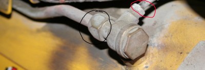

s³uchaj, mo¿e wiesz do czego jest ta czarna rurka w tym presostacie? Jak± ona pe³ni funkcje?
_________________
"S± dwie rzeczy nieskoñczone - wszech¶wiat i g³upota ludzka, ale co do tego pierwszego nie jestem pewien"-A.E
cube
Wys³any: 2010-07-04, 17:33
0
UP DOWN
Pomóg³: 3 razy
Posty: 110
jak pisa³em nieco wcze¶niej w tym temacie sam nie wiem, bo ja takiej rurki nie mam. choæ mój wy³±cznik wygl±da niemal identycznie. podejrzewam ¿e do monta¿u do jakiego¶ uchwytu - wkrêcasz tam ¶rubkê

a no fakt pisa³e¶ wcze¶niej, a ja w³±snie odkry³em ¿e ten wy³±cznik jest niemal identyczny jaki mam w mojej dotychczasowej sprê¿arce, i jest tam taka rurka tylko prosta i jest do niej pod³±czony przewód id±cy z trójnika, który jest wkrêcony w butle i wchodzi do niego powietrze ze sprê¿arki i wychodzi przewód do tej rurki.
_________________
Erni
Wys³any: 2010-07-05, 09:35
0
UP DOWN
Pomóg³: 1 raz
Posty: 153
nie moge juz wyedytowac wiec pisze nowy post:
czy mo¿e mi kto¶ powiedzieæ czy ten trójnik pe³ni jak±¶ inn± funkcjê ni¿ standardowy?

No tak, pytanie czy koñcówki nie s± przypadkiem przystosowane do pier¶cieni zacinaj±cych oraz czy nie ma w nim zaworu :roll:
A co chcesz z nim zrobiæ?
Erni
Wys³any: 2010-07-05, 20:45
0
UP DOWN
Pomóg³: 1 raz
Posty: 153
no bo jak wy¿ej opisa³em mam taki w³a¶nie presostat który ma jak±¶ "dziwn±" czarn± rurke.
i do tej rurki idzie przewód z tego trójnika ten po prawej, ten z lewej idzie ze sprê¿arki. No i muszê takie co¶ zamontowaæ w moim lodówkowcu. Na czym polega ten pier¶cieñ zacinaj±cy? I o jakim zaworze piszesz? Ja planuje daæ zawór zwrotny, ¿eby agregat zaczyna³ bez obci±¿enia.
_________________
crystal
Wys³any: 2010-07-07, 19:39
0
UP DOWN
Pomóg³: 9 razy
Posty: 611
Pier¶cieñ zacinaj±cy to taki rodzaj po³±czenia rurek, stosowany równie¿ w C.O.
Chodzi mi w³a¶nie o zawór zwrotny który ma za zadanie uniemo¿liwiæ wyp³yw powietrza przez pompê.
Obstawiam ¿e przewód do presostatu wychodzi z trójnika bo ³atwiej zrobiæ w nim przy³±cze ni¿ kolejne spawane w zbiorniku.
Presostat ma po prostu wej¶cie, ¿adnych cudów.
Pod³±cz go do swojego zbiornika i przetestuj.
Do rozruchu bez obci±¿enia s³u¿y zawór dekompresyjny znajduj±cy siê pomiêdzy pomp± a zaworem zwrotnym, jest on zamykany z opó¼nieniem w stosunku do startu pompy.

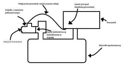

Crystal nie masz racji.
Sprê¿arka pompuje powietrze do zbiornika przez zawór jednostronny. Gdy ci¶nienie w zbiorniku osi±gnie zadan± warto¶ presostat wy³±cza sprê¿arkê oraz otwiera zawór (wewn±trz presostatu) pod³±czony do czarnej rurki(tak aby powietrze z pomiêdzy sprê¿arki a zaworu usz³o, a na kompresor nie dzia³a³o ci¶nienie, aby móg³ ³atwo wystartowaæ).
Aby zrozumieæ dzia³anie obejrzyjcie rysunek. Gdyby co¶ by³o niezrozumia³e piszcie.
Kuba
Rysunek pogl±dowy.
Plik ¶ci±gniêto 530 raz(y) 22.14 KB

kjuba13 wielkie dziêki (o ile dobrze zrozumia³em mam pytanie)
jaki jest koszt takiego trójnika z zaworem? czy nie taniej by³oby daæ zwyk³y trójnik (wej¶cie od sprê¿arki, wyj¶cie do presostatu i wyj¶cie na butle) i pomiêdzy butl± a trójnikiem daæ zawór jednostronny?
pozdrawiam

Ok, wybaczcie, widocznie tego typu presostaty dzia³aj± w odmienny sposób :x:
kjuba13
Wys³any: 2010-07-08, 20:38
0
UP DOWN
Posty: 3
Erni spokojnie mo¿esz zrobiæ tak jak napisa³e¶. Niestety nie orjentujê siê ile taki trójnik mo¿e kosztowaæ. Je¶li znajde to dam znaæ. Poszukaj sobie w sklepach z pneumatyka i czê¶ciami do kompresorów. Wydaje mi siê ¿e nie powinien kosztowaæ du¿o.
Kuba

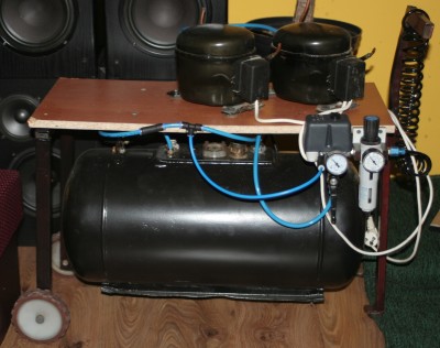

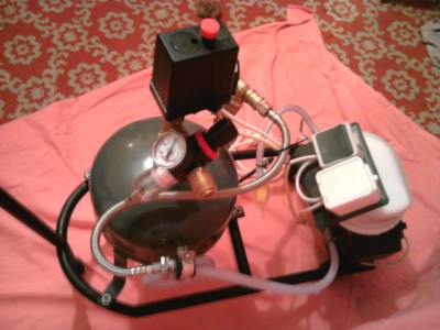

z³o¿y³em co mog³em, wstêpnie tak to wyglada. Generalnie wszystko jest ze ¶mietnika :D agregaty, profile na ramke, kó³ka, p³yta wiórowa. Kupowa³em tylko trójniki, przewód (ten spiralny), butla od kolegi za przys³owiow± flaszke. Czyli ogólny koszt zadowalaj±cy. Byæ mo¿e z czasem co¶ pozmieniam, póki co bêde testowa³ w praktyce. Mam te¿ pare pytañ: jeden agregat plu³ z pocz±tku olejem, pó¼niej nieco przesta³, ale chyba dalej wydobywa siê z niego minimalne ilo¶ci oleju, jak jest szansa ¿e olej dostanie siê do wraz z powietrzem do aero? drugie pytanie: jak lepiej po³±czyæ agregaty: szeregowo czy równolegle? na razie tyle. Mile widziane uwagi. Dodam ¿e presostat ustawiony na za³±czenie 4bary i wy³±czenie 6bar. Od 4 do 6 nabija w nieco ponad 3,5 min.
pozdrawiam
Plik ¶ci±gniêto 368 raz(y) 538.35 KB
_________________
crystal
Wys³any: 2010-07-14, 17:46
0
UP DOWN
Pomóg³: 9 razy
Posty: 611
Agregaty równolegle, tak ¿eby na wyj¶ciu ka¿dego by³ zawór zwrotny.
O olej siê nie martw tylko oprócz filtra wstêpnego dodaj dok³adny.

a ja na podstawie tych super konstrukcji stworzy³em kolejna do kolekcji
pempas@autograf.pl
Plik ¶ci±gniêto 399 raz(y) 633.39 KB
pempas
Wys³any: 2011-03-10, 20:36
0
UP DOWN
Posty: 8
dzia³a jak nalezy wiec podziekowania
Plik ¶ci±gniêto 213 raz(y) 726.91 KB

Posty: 8
fajna zabawa i satysfakcja i do tego mo¿na malowaæ nawet gdy dzieciak ¶pi za ¶ciana
Plik ¶ci±gniêto 786 raz(y) 40.97 KB
pempas
Wys³any: 2011-03-13, 11:38
0
UP DOWN
Posty: 8
lepsza fota 01
Plik ¶ci±gniêto 261 raz(y) 839.56 KB

Micha³525i
Wys³any: 2011-10-23, 20:05
0
UP DOWN
Posty: 9
Witam, równie¿ chcê siê podzieliæ z Wami jak zbudowa³em swojego lodówkowca :)
A wiêc:
pocz±tki to szukanie czê¶ci i tu z pomoc± przyszed³ kuzyn i jego zapomniana sprê¿arka z 64 roku ;) Umieszczona by³a na 30-to litrowym zbiorniku i nie dzia³a³a. Fota poni¿ej.
(chyba j± wyczyszczê , wypolerujê i sobie zostawiê, fajnie wygl±da)
Reszta tzn. presostat, zbiornik i zawór bezpieczeñstwa by³y sprawne. Wiêc wytargali¶my ca³o¶æ z szopy i zabra³em siê za robotê. Dokupi³em odwadniacz, redukcje, z³±cza, przewód, i wy³±cznik. Agregat z lodówki ju¿ wcze¶niej wymontowa³em mamie tu¿ przed wymian± lodówki ;) Po³±czy³em to w ca³o¶æ do¶æ prowizorycznie i ... nic. Za³±cza³ siê i pompowa³ ale niestety ponowne uruchomienie nie przychodzi³o ju¿ tak ³atwo. Podejrzenie pad³o na tzw. klik czyli pastylkê która daje pr±d na uzwojenie rozruchowe (foto kostka na 1)
2 to wy³±cznik termiczny. Nawet wymieni³em ca³o¶æ z innego agregatu i nic. I przez przypadek doszed³em do wniosku ¿e mo¿e przyda siê zawór zwrotny. Zadzia³a³o !
Posk³ada³em ca³o¶æ ju¿ tak jak bym chcia³ i wygl±da to tak:
Na presostacie zastosowa³em rozciêcie minusa.
Teraz co¶ o czasach pracy. Od zera do 6,5 bar pompuje 14minut ale to jest 30 litrów wiêc nie jest ¼le. Presostat ma ustawiony zakres 4,5 do 6,5 bar. a czas dopompowania nie przekracza 4 minut. Agregat jest ciep³y ale nie gor±cy.
Jeszcze wa¿na rzecz: d³ugo¶æ wê¿a ³±cz±cego agregat z zaworem zwrotnym. Próby robi³em na 5,5bar i na krótkim (30cm) agregat mia³ problemy z przepchniêciem zaworu pod ci¶nieniem. Jak za³o¿y³em 1m wê¿a to zanim utworzy siê ci¶nienie w przewodzie potrzebne do przepchniêcia zaworu to agregat ju¿ ma normalne obroty i nie ma problemu.
Koszty: Agregat - mia³em ale dokupi³em 2 na z³omie (sprawny 20z³, mam zamiar zrobiæ na 2 agregaty.)
Zbiornik, presostat, zawór bezpieczeñstwa - zgrzewka z browarem ;) dla kuzyna,
Odwadniacz i redukcje z szybkoz³±czk± - 100z³
Elastyczny przewód elektryczny 5mb - 10z³,
Wy³±cznik - 7z³,
Wê¿yk ci¶nieniowy 2 mb - 10z³
Kó³ka - mia³em ale cena 1szt to 6z³.
Zawór zwrotny - 15z³.
Filtr paliwa od malucha - 5z³.
Zadowolenie i wra¿enie - bezcenne. Praca komfortowa i przyjemna. Teraz najg³o¶niejszym elementem jest zawór zwrotny i trzask presostatu :) ale i tak ca³o¶æ pracuje bardzo cicho.
Polecam wszystkim i odpowiem na pytania.
Pozdrawiam Micha³.
