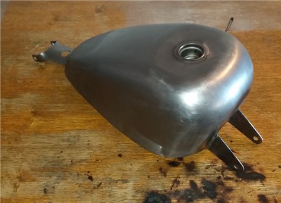

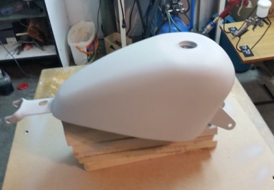

Tak to wygl±da:
Plik ¶ci±gniêto 43 raz(y) 461.33 KB
Plik ¶ci±gniêto 36 raz(y) 618.13 KB
Plik ¶ci±gniêto 46 raz(y) 489.74 KB

Robertlodz09
Wys³any: 2016-09-01, 23:03
0
UP DOWN
Pomóg³: 61 razy
Posty: 3387
Sk±d: £ód¿
Skoro ju¿ nawet szpachlowa³e¶ na t± go³± blachê to czym siê przejmujesz ...
To tylko lakier ... zawsze mo¿na pomalowaæ drugi raz jak zacznie siê co¶ dziaæ
