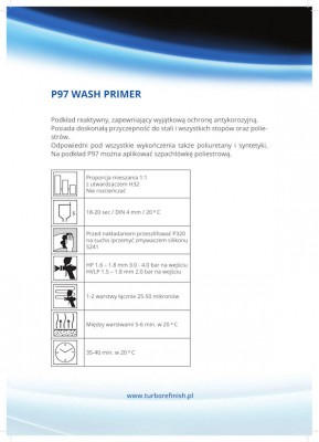

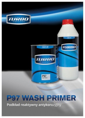

Proszê zatem o zapoznanie siê z kolejnym produktem i kart± TDS podk³adu reaktywnego Turbo P97 :tak:
Plik ¶ci±gniêto 75 raz(y) 65.16 KB
Plik ¶ci±gniêto 174 raz(y) 58.18 KB

No i po szkoleniu u importera Turbo    na ten podk³ad reaktywny faktycznie mo¿na k³a¶æ szpachle. Moj± uwagê zwróci³ te¿ podk³ad P42 Rapid filer( oprócz oczywi¶cie klaru c72 ), pozostawia bardzo g³adk± powierzchniê, wystarczy szlif 500 na maszynie a pó¼niej ju¿ tylko baza i klar

Promocja "darmowa przesy³ka" trwa do jutra. Je¿eli jeste¶cie zainteresowani zakupem profesjonalnych materia³ów lakierniczych zapraszamy na www.polykarshop.pl i po skompletowaniu zamówienia prosimy o wpisanie w polu "Kupon rabatowy" wyrazu "FREE" . Gwarantujemy totaln± satysfakcjê z zakupów !
Plik ¶ci±gniêto 56 raz(y) 66.85 KB

Na wash primer producent dopuszcza szpachlówkê poliestrow±? To nie pomy³ka?

To nie pomy³ka, jest te¿ to napisane w karcie zamieszczonej wy¿ej

post z 21 wrze¶nia - karta wash primer P97

I znowu siê wtr±cê bo nie mogê tak bezczynnie czytaæ takich g³upot. Gdzie jest napisane na oryginalnej karcie technicznej ¿e mo¿na na ten podk³ad szpachlowaæ?
http://www.turborefinish....non/tds/P97.pdf

Oooo, czy¿by radosna twórczo¶æ Polaków? :sciana:

Miki, Siekiera, skoro tak ciê¿ko w to uwierzyæ, mogê podaæ Wam nr do importera i napewno zrobi dla Was pokaz, ¿e jednak mo¿na.

Pokaz nie jest konieczny, bardziej mnie interesuje dlaczego mo¿na skoro producent nic na ten temat nie pisze w karcie?

To ju¿ nie do mnie to pytanie, ale importer potwierdza, ¿e producent z Libanu siê pod tym podpisuje.

A ja w oparciu o znajomo¶æ produktów ró¿nych producentów, doszed³bym do logicznie prawid³owego wnioski, ¿e NIE MO¯NA.
W ca³ej bran¿y lakierniczej, zasada budowy i dzia³ania produktów jest identyczna. Podk³ady, szpachlówki, klary. Ró¿ni± siê wieloma rzeczami, ale nie zastosowaniem i zbli¿on± budow±.
Podk³ad reaktywny nie jest zbyt skomplikowanym produktem, a odró¿niaj± siê g³ównie stê¿eniem kwasu. W³a¶ciwie wszystkie podobnie pachn±, podobnie siê rozk³adaj±, a nawet kolor maja podobny. Id±c tym tokiem my¶lenia, skoro ¿aden znany mi producent nie zaleca szpachlowania na reaktywny, to chyba nie pisze tego bez powodu.
Oczywi¶cie mogê siê myliæ, chocia¿ w zesz³ym tygodniu pryska³em tym reaktywnym i jako¶æ niczym mojej uwagi nie przyku³.
Z drugiej strony, nie ma te¿ powodu ¿eby nie wierzyæ producentowi i temu co pisze w karcie. Ale znamy te¿ szpachle antykorozyjn±, i w jej przypadku producent te¿ zapewnia o takich w³a¶ciwo¶ciach, chocia¿ budowa szpachli to wyklucza.

Novol kiedy¶ dopuszcza³ nak³adanie epoksydu na reaktywny i to by³ jedyny znany przypadek odstêpstwa w technologii z u¿yciem kwa¶nego gruntu ale jak wiadomo pó¼niej siê z tego wycofali i chyba jedynie ta technologia jest dopuszczona przy naprawach zabytków. Jednak o szpachlowaniu na grunt reaktywny w technologii autorefinishu to nikt nigdy nie pisa³. Pierwszy przypadek pojawi³ siê niedawno (21.08.14) nomen omen w wypowiedzi tego samego u¿ytkownika Polykar tylko w innym temacie a dotyczy³ czeskiego produktu marki Polykar, cyt:
POLYKAR.PL napisa³/a:
"Yes I can confirm that you can apply the polyester products over the top of the wash primer."
Cytat z maila jaki otrzyma³em od Pana Davida , który pe³ni obowi±zki pod nazw± Technical Trainer.
A¿ mi siê wierzyæ nie chce :nie:
Co na to fachowcy ?
Nie chcê przes±dzaæ bo mo¿e faktycznie co¶ jest na rzeczy, przecie¿ ludzie ca³y czas wymy¶laj± nowe produkty. £adnych kilka lat wstecz nie by³o wash primerów 1K a teraz ju¿ s±. Tu nie myliæ pojêæ bo w przypadku wash primera oznaczenie 1K czy 2K ma inny wymiar bardziej potoczny bo chodzi o to ¿e wyrób ten dostarczany jest w postaci dwóch komponentów:
A - GRUNT - spoiwo, ¿wi±zki antykorozyjne, pigmenty, itp
B - REAKTYWATOR - kwas fosforowy, rozpuszczalniki
ale nie ma tu utwardzacza typowego dla produktów 2K.
Czekamy na wyja¶nienia i mo¿e ma³a sugestia aby wydzieliæ temat i przenie¶æ z og³oszeñ do dzia³u technologii.

Moim zdaniem, zanim zostanie wydzielony i przeniesiony do technologii to powinna byæ wyja¶niona rozbie¿no¶æ pomiêdzy oryginaln± kart± techniczn± a t± wklejon± wy¿ej.

Ryzykowne zagranie z produkowaniem w³asnej karty technicznej bez gruntownej wiedzy na temat produktu. Tak sobie my¶lê, ¿e mo¿e kto¶ ¼le przet³umaczy³ orygina³, wszak tam co¶ napisane o szpachlówkach ^^ ^^ ^^

Pierwsza sprawa to taka, ¿e wystarczy kilkana¶cie przypadków braki adhezji i produkt ma ju¿ zmianê np, ¿e siê nie nadaje do okre¶lonego zadania.
Podk³ad epoxydowy w sprayu 395 mia³ tak samo. Ludzie do firmy novol przekazywali wiadomo¶ci, ¿e zdarzaj± siê odparzenia szpachli na³o¿onej na ten epoxyd. Teraz na szkoleniach ju¿ jest mówione, ¿e nie mo¿na na niego szpachlowaæ. Czyli to sygna³y od ludzi przyszli, testy by³y chyba symboliczne.
Czyli wszystko zweryfikuj± ludzie, a papier przyjmie wszystko.

Dlaczego na polskiej stronie produktów Turbo nie ma tej karty skoro istnieje?

Polykar tylko wklei³ to co dosta³ od importera na Polskê, ja po szkoleniu te¿ dosta³em identyczne karty

Ale Mariusz zrozum ¿e jest ró¿nica pomiêdzy "mo¿na" i "da siê" a "sprawdzona technologia"
Przecie¿ na ka¿dy reaktywny da siê po³o¿yæ szpachlówkê, nic siê nie bêdzie wa¿y³o, gryz³o, ¶cieka³o, puch³o itd ale najwa¿niejsze jest czy producent daje na to gwarancjê i od tego s± karty techniczne ¿eby to tam by³o wielkimi wo³ami napisane.
Ty piszesz ¿e by³e¶ tam na szkoleniu i widzia³e¶ jak nak³adali ale czy robili to na aucie klienta czy na jaki¶ panelach i co pó¼niej z tym siê dzia³o, tego nie wiesz bo pewnie nie widzia³e¶. Uwierzy³e¶ im na s³owo pisane w ich karcie, tyle ¿e oni nie s± producentem a producent jak na razie tego nie potwierdza.
I o to jest ca³e zamieszanie.

Jako ¿e trochê pou¿ywa³em sobie lakieru bezbarwnego Turbo C72 to postanowi³em dowiedzieæ siê czego¶ wiêcej na temat produktów Turbo.
Wbi³em siê na stronê producenta http://www.turborefinish.com/ i co mi siê od razu rzuci³o w oczy to, ¿e jest to GENERAL company, nie wiem, czy jest to linia Genera³a, w ka¿dym b±d¼ razie mo¿na wywnioskowaæ, ¿e to ich produkty.
Postanowi³em poczytaæ i porównaæ sobie reaktywny TURBO z reaktywnym Genera³a i wychodzi na to ¿e jest to sam produkt (moim zdaniem) tyle, ¿e w TURBO nazywa siê P97 a u Genera³a 9700 tym bardziej,¿e karty techniczne ró¿ni± siê tylko innym logo, niczym wiêcej.
Co wiêcej, bo o to jest wojna DYSTRYBUTOR Genera³a na swojej stronie w karcie technicznej produktu 9700 pisze cyt:
Nie nak³adaæ podk³adów i szpachlówek poliestrowych oraz epoxydowych na 9700- mo¿liwa s³aba przyczepno¶æ.
no to zobaczy³em na kartê techniczn± PRODUCENTA produktu 9700 i jest tam napisane cyt:
Furthermore, a special unique feature of the 970, is that it could be used as a substrate for “General”
polyester puties if ned be.
po wnikliwym i dok³adnym przet³umaczeniu :
Co wiêcej, specjaln±, unikaln± cech± 9700 jest to, ¿e mo¿e on byæ stosowany jako pod³o¿e do "General" szpachlówek poliestrowych, je¶li zajdzie taka potrzeba.
Jakie znaczenie ma tutaj jak to Który¶ z userów forum napisa³ ,, radosna twórczo¶æ polaków" :?:
Wychodzi na to, ¿e dystrubutor GEnera³a wrêcz odwrotnie stworzy³ kartê techniczn± produktu 9700 jak producent w/w produktu :?: :?: :?:
Przejrza³em to, co pisali inni u¿ytkownicy,¿e sprzedawca mo¿e napisaæ wszystko aby sprzedaæ produkt, z tym, ¿e za to nie odpowiada a w tym przypadku jest odwrotnie po co, czemu, skoro taka mo¿liwo¶æ jest zalet± w/w produktu :?:

Teraz karty siê ró¿ni±, poniewa¿ niedawno j± trochê zmieniono w³a¶nie o ten wpis (z tego co zauwa¿y³em). Wcze¶niej za to, nie by³o takiej informacji na stronie producenta, ¿e "nie nak³adaæ..." jak to jest w kartach dystrybutora Genera³a

pawel1108 napisa³/a:
Jak nie rozumiesz to ci powiem. Trzeba byæ odpowiedzialnym w tym co siê robi ;P a jak na razie to Polykar wrzuci³ kartê z takim zapisem a w dalszym ci±gu go nie ma w oryginalnej karcie. Dlaczego?
Zapyta³em w Generale czy co¶ wiedz± o tym szpachlowaniu na reaktywny i odpowied¼ by³a mniej wiêcej taka, ¿e ¿adnej oficjalnej informacji nie maj± ale widzieli ¿e karta siê zmieni³a w ostatnich dniach i póki co nie zamierzaj± zmieniaæ polskiej karty bo szpachlowanie na grunt kwa¶ny jest dziwnym pomys³em? Kolejna sprawa to ¿e w karcie jest zapis o szpachlówkach General a tego nie bêd± w stanie dopilnowaæ aby w ka¿dym przypadku tak by³o a z innymi szpachlówkami nie wiadomo czy bêdzie przyczepno¶æ.
No i ostatnia sprawa, ¿e odpowiedzialno¶æ za produkt a tym samym za ewentualne reklamacje ponosi wprowadzaj±cy do obrotu w danym kraju i dopóki nie bêdzie jasnego stanowiska czy wszystkie szpachlówki mog± byæ nak³adane to nie zmieni± polskiej karty.

Przyznam, ¿e z zaciekawieniem ¶ledzê rozwój w±tku o tym reaktywnym.
Je¿eli to prawda, ¿e mo¿na na niego szpachlowaæ to by³by to trochê ewenement w refinishu i od razu nasuwa mi siê sporo pytañ ale poczekam a¿ wyklaruje siê sprawa kart technicznych.

Na ka¿dym szkoleniu ucz± ¿eby nie szpachlowaæ na reaktywny tylko na epoksydowy, ja ostatnio przykitowa³em troszeczkê wiêcej na epoxa i ca³y czas epox by³ miêkki a co mówiæ jakbym poszpachlowa³ na reaktywny, co ta za jaka¶ wydumka :shock:
Miki
Wys³any: 2014-10-08, 06:32
0
UP DOWN
Pomóg³: 10 razy
Posty: 523
Feiner, epoksyd a reaktywny to ca³kiem inna bajka. Epoksyd mia³e¶ miêkki bo go da³e¶ grubo i zapomnia³e¶ zaczekaæ ¿eby wyschn±³. Wiêc jest to ewidentnie Twoja wina.
