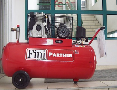

http://sklep.interspaw.co...-fini-100l.html taki kompresor posiadam a ten pistolet podobno potrzebuje 300l chyba zrobi³em b³ad??z zakupem

zmierzylem u siebie i wyszlo mi ok.430 100lx5atm/1.15-(70sek)
wiec hvlp larego poszlo spokojnie

a sprezarke mam teoretyczna wydajnosc 320 a praktyczna 209l baniak 100l i obawiam sie ze nie wyrobi:
Najpierw by³a to kiepska sprê¿arka...
grubernator napisa³/a:
Która okaza³a sie mega wydajna.
Cuda, cuda, cuda.

Moze troszeczke sprostuje w parametrach kompresora bylo napisane ze ma wydajnosc 320 teoretyczna a praktyczno 209 przy 10 atm (chyba)
bo ja zmierzylem wedlug wzoru który mi podaliscie tylko ze na 5atm bo na takich pracuje i wyszlo 430

Jak to zmierzy³e¶.
We¼ na dobijaniu zmierz ile czasu dobija od za³±czenia i ile atm ma na dobijaniu.
Butla to wiemy - 100 litrów.
Czas dobijania ---
ilo¶c atm dobijania,, np od 5 do 8 atm, lub 6-10 atm.
Wtedy sie policzy.

zmniejszylem na 5 atm czas na pustej butli do pelnego napelnienia to 70 sek
Lackdoctor
Wys³any: 2012-03-13, 22:44
0
UP DOWN
Pomóg³: 40 razy
Posty: 3753
grubernator,
Jak mozesz to pokaz nam na fotkach jak to wygl±da ta sprêzarka i moze tabliczki znamionowe.
A moze butla niema 100 litrow, lecz 50 litrow.
Wtedy wszystko bêdzie pasowa³o.

butla 100l 2,2 kw i jakies 3hp jakies 1450 obrotów tyle wiem aaa i 92 db bo jest napisane
Lackdoctor
Wys³any: 2012-03-13, 22:49
0
UP DOWN
Pomóg³: 40 razy
Posty: 3753
2,2 kw
430 l/min osi±ga siê z 4 kW.
Czasem z 3kW, ale to niewiele marek tak potrafi.
Z 2.2 kW nie jest mo¿liwym aby tyle wycisn±æ.

Widzê kolego ¿e masz "prawdziw± potêgê" która jest "ukryta" w tym kompresorze ;) Nadaje siê idealnie do programu pt. "Nie do wiary" :D
A tak na powa¿nie ,to ten Twój pistolecik Lare nie jest ¿adnym "prawdziwym HVLP" :tak: i dlatego ten kompresor jest go w stanie "uci±gn±æ" ;) Gdzie ty masz tutaj te ponad 400 lit. wiatru na wydechu.... ;)
Pozdrawiam! :spoko:

Robertlodz09 napisa³/a:
To jest podmuch z wiatraka... potêga.

Lackdoctor napisa³/a:
2,2 kw
Czasem z 3kW, ale to niewiele marek tak potrafi. ...
Wydajno¶ci ssawnej czy wyj¶ciowej ? ... bo nie wiem czy napisaæ ¿e z 2,0 kW Schneider to potrafi ? ..... ^^ ^^ ^^
A tak powa¿niej .... to wypinaj±c siê na te wszystkie parametry wydajno¶ci i ci¶nienia sprawa jest banalna przy sprê¿arkach t³okowych .... do 3,0 KW mocy silnik to "popier dó³ki", a nie sprê¿arki bez wzglêdu na technologiê i miejsce ich wytwarzania, oraz renomê producenta ^^ 4,0 - 5,5 KW to sprê¿arki dla ma³ych warsztatów i norek ze sta³ym potokiem produkcji us³ug ^^ 7,5 - 9,0 KW to ju¿ urz±dzenia o sporych mo¿liwo¶ciach ... napisa³bym ¿e dla profesjonalistów, ale w tym przypadku sama moc silnika to za ma³o ¿eby tak zakwalifikowaæ sprê¿arkê t³okow±.

PROJEKTER napisa³/a:
Generalizujesz i nie sposób siê z tym zgodziæ.

Tu nie ma siê na co zgadzaæ, lub nie zgadzaæ. 3kW to szajs i tyle ... a ca³a dyskusja o wydajno¶ci sprê¿arki t³okowej i zasadach jakie tu obowi±zuj± i tak zawsze sprowadz± prêdko¶æ nape³nienia zbiornika do mocy silnika. Na razie jednak dysput dotyczy kompletów zestawianych przez producentów sprê¿arek w okre¶lonym typoszeregu i powszechnie obowi±zuj±cych tu zasadach. Dlatego dla porównania zapraszam do przewertowania katalogów kilku producentów sprê¿arek i sprawdzenie samemu jak przek³ada siê moc silnika napêdzaj±cego agregat do wydajno¶ci ssawnej i wyj¶ciowej, oraz maksymalnego ci¶nienia pracy sprê¿arki t³okowej nawet jak w tych danych technicznych brakuje takich informacji jak prêdko¶æ obrotowa, czy ¶rednica t³oka ;)
W ka¿dym katalogu ka¿da sprê¿arka o mocy silnika powy¿ej 4,0 KW nadaje siê do obs³ugi ma³ej lakierni nawet jak to 7 bar ... a niestety nie ka¿da o mocy 3,0 KW, bo tu ju¿ musi to byæ dobrej klasy urz±dzenie sprê¿aj±ce powietrze w ma³ych zbiornikach do 15 bar. Raczej nikt odpowiedzialny nie produkuje zestawu ze zbiornikiem 500 litrów i silnikiem 3 KW z jedno t³okowym agregatem. Schneider którego bardzo ceniê produkuje sprê¿arki które mog± pracowaæ w ruchu ci±g³ym. Do tego maj± mniejsze zbiorniki i wiêksze wydajno¶ci. Co z tego jak te oszczêdno¶ci prowadz± do tego, ¿e t³okowa sprê¿arka t³ucze nawet ca³y dzieñ. Nieco wiêksza i troszkê dro¿sza i pracuje ju¿ krócej i za³±cza siê rzadziej.
Jak kto¶ chce siê tu habilitowaæ w tym temacie to niech sobie liczy i liczy te wydajno¶ci .... a pro¶ciutka rada jest taka ....
Kup sobie sprê¿arkê renomowanego producenta z silnikiem minimum 4,0 KW, a reszta kompletacji zespo³u na 99,9 % bêdzie tak dobrana ¿e zagwarantuje prawid³ow± pracê na lakierni .... albo kup sobie kolego sprê¿arkê mniejsz± i mo¿e bêdzie dobrze, a mo¿e nie.
Tu Krzysiu musisz braæ pod uwagê ¿e ma³o kogo obchodzi to ¿e 400 czy 500 litrów wydajno¶ci ssawnej podawane jest dla ci¶nienia atmosferycznego 1 bara i temperatury 20 st C, Pewnie ma³o komu przyda siê te¿ informacja, ¿e te wyliczenia wydajno¶ci i parametry sprê¿arek oparte s± o normê ISO1217. Bo w efekcie ca³o¶æ tego dr±¿enia tematu o wyborze sprê¿arki i obliczania wydajno¶ci sprowadza siê zawsze do pro¶ciutkiej kwestii ... mocy silnika kompletu ;)
Google pêka w szwach od wzorów obliczeniowych uwzglêdniaj±cych ka¿dy parametr agregatu sprê¿arki wyporowej. To fajne informacje i cenne jak kto¶ chce kupiæ ka¿dy element osobno i skompletowaæ sobie sprê¿arkê, lub zmodernizowaæ ju¿ posiadan±.
http://www.atlascopco.pl/plpl/Aboutus/airacademy/
http://keit.ovh.org/downl...%20tlokowej.pdf
http://www.imiue.polsl.pl...a/PM/PM-2DW.pdf
... nie wklejam wiêcej bo ka¿dy ma google i trochê to jednak nie na temat w kwesti pistoletów LARE, a nastêpnie oceny konkretnego modelu sprê¿arki FINI. ;)
Co by¶cie tu nie napisali ... i tak w efekcie koñcowym po wszystkich obliczeniach i wy³uszczeniu teorii sprê¿u ¶ci±gniemy to do prostej zasady ... silnik trójfazowy o mocy poni¿ej i równej 3 KW na firmowej sprê¿arce i od razu siê ona nie nadaje dla lakierni ... mo¿e do gara¿u ... ale sprzêtem który mo¿e zadzia³a, a mo¿e nie zadzia³ ... to Ja niestety siê nie zajmujê :x: .
Kiedy¶ w dokumentacji projektowej jakie robiê by³y dwie strony obliczenia i opisu uzasadniaj±cego dobór parametrów sprê¿arki. Nikt tego nie czyta³ i mia³ to w nosie. Zawsze absolutnie zawsze dla ¶redniej lakierni ... bez wzglêdu na to z jakiej oferty korzysta³ inwestor ... sprê¿arka t³okowa dobierana do zestawienia i zapotrzebowania powietrza, wspó³czynnika jednoczesnego u¿ycia oraz ci¶nieñ roboczych ma silnik 5,5 KW a blacharni i lakierni 7,5 KW. W du¿ych obiektach nikt nie montuje sprê¿arek t³okowych.
... oczywi¶cie jak kto¶ chce sobie temat rozbiæ do poziomu atomu niech liczy wed³ug dostêpnych wzorów, albo tworzy w³asne. Tak czy siak 4,0 KW jest granic± skuteczno¶ci sprê¿arki w lakierni.
Mnie nie obchodzi wydajno¶æ ssawna i NIGDY nie podawa³em takich danych.
Trochê cenzura o tych wydajno¶ciach i rozbieraniu na atomy.
Ja tez uwa¿am ¿e najlepsza jest sprê¿arka z silnikiem 4kW i tu wydajno¶ci zaczynaj± sie od 430 l/min w 2 stopniowej wersji agregatu.
Mozna kupiæ 3 cylindrow± gwiazdê np walter lub electra bekum napêdzana silnikiem 3kW i cieszyc siê wydajno¶ci± 450 l/min.
Silniki 3kW w 2 stopniowej wersji pompy to marne 350 l/min max.
I dla lakiernika z jednoosobowym zespo³em warsztatowym ;P w zupe³no¶ci wystarczy taka elektra czy walter 3kW.
Wiekszo¶c lakierników i tak ma 2 stopnie i silnik 3kW i tez daje rade, lecz to raczej nie na wielkie prace maszynkami pneumatycznymi.
Ale przecie¿ Ty wiesz lepiej ile mi potrzeba luftu..... :nie:
