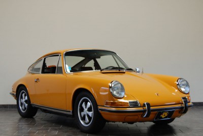

Witam, mam do pomalowania kilka elementów swojego motocykla w kolorze Bahama Yellow, który bardzo mi siê spodoba³, wed³ug oznaczeñ lakier akrylowy posiada symbol zbli¿ony do RAL1028 Melon Yellow lub te¿ paleta Fiata f208, ale chcia³bym wszystko wykonaæ w technologi dwusk³adnikowej tak aby pod klarem ukryæ kilka drobnych napisów, pytanie jak to zrobiæ dobrze ze sztuk±?
A w za³±czniku próbka koloru jaki mam zamiar uzyskaæ...

z LOTUSA kolor SOLIDOWY L10 jest tylko podstawa
receptura
422. yellow oxide 718.9g
425 Permanent Yellow 205.5g
440 Trace red oxide 49,6g
404 Trace blue black 17,2g
gramy podane na 1l towaru
jak cos trzeba pisz
