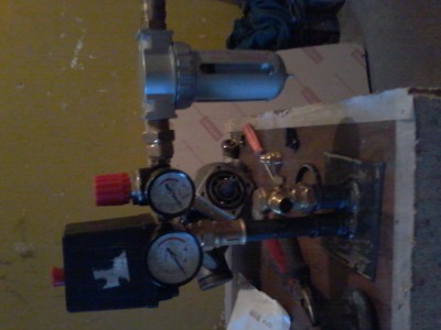

Panowie kupi³em filtr z odwadniaczek 2u , itak sie zastanawiam czy by go nie za³o¿yæ miedzy sprê¿ark± a zaworem zwrotnym . Co wy na to?

Mam jeszcze jedno pytanie , bede mieæ zbiornik gazowy i chcialbym jak najmniej spawaæ , dlatego stanie siê co¶ jak presostat dam na trojnik z zaworem zwrotnym?

Katoo kiepski pomys³, ¿eby próbowaæ odwadniaæ gor±ce powietrze, ka¿dy filtr zadzia³a du¿o sprawniej na koñcu instalacji, a przed filtrami daj ¶lepe nitki. Zawór zwrotny mo¿e Ci siê grzaæ
co mo¿e ¿le wp³ywaæ na dzia³anie preostatu, chyba ¿e zamocujesz na przed³u¿ce to powinno byæ ok.

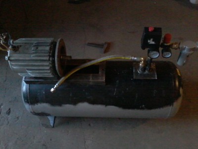

Oto moje na³e wypociny na poczatek, czym uszczelniacie po³±czenia? Jak zakupi³em presostat to ³aczenia ni by³y na ta¶mê teflonow± tylko na jaki¶ czerowny klej co to mo¿e byæ? Loktite?
a tu ju¿ od góry , silnik ¿e sprê¿ark± bêdzie bezpo¶rednio po³±czony , silnik z pompy 1,5kW do tego cewki rozruchowe 160uF dodam ¿e ten silnik docelowo pompowa³ hs18 i bedzie pompowaæ
Plik ¶ci±gniêto 39 raz(y) 509.19 KB

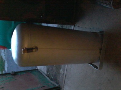

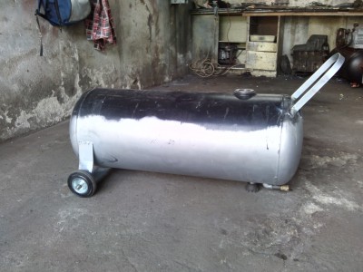

90l butla gazowa dospawany spust wody i podpory na ku³ka , bytla zabezpieczona z do³u hamerajdem
Plik ¶ci±gniêto 21 raz(y) 512.91 KB

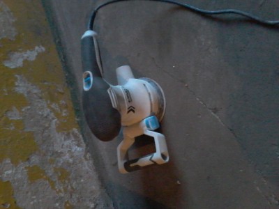

Sama szlifierka
Plik ¶ci±gniêto 23 raz(y) 518.84 KB

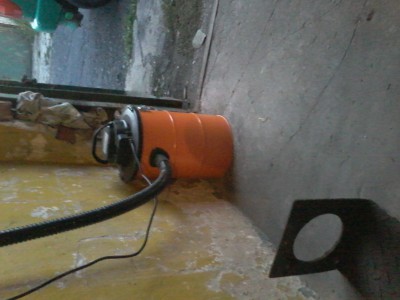

odkurzacz kominkowy pod³±czony ze ¶lifierka mimo¶rodow± macalistera ¿eby siê nie pyli³o.
Plik ¶ci±gniêto 24 raz(y) 568.32 KB
filtr z presostatem
Plik ¶ci±gniêto 47 raz(y) 536.47 KB

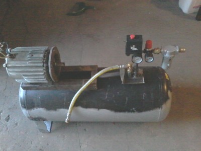

Co my¶licie o wê¿u gazowym ¿eby po³±czyæ sprê¿arkê z baniakiem? Kupi³em jak remontowa³em mieszkanie ,lecz okaza³ siê za krótki i tu chcê go wyko¿ystaæ.
Plik ¶ci±gniêto 26 raz(y) 546.25 KB
Plik ¶ci±gniêto 23 raz(y) 500.13 KB

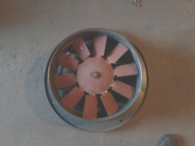

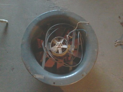

A to ju¿ mój wentylatorek zobaczymy gdzie go upchne. Dodam ¿e sprawny
Plik ¶ci±gniêto 19 raz(y) 514.59 KB

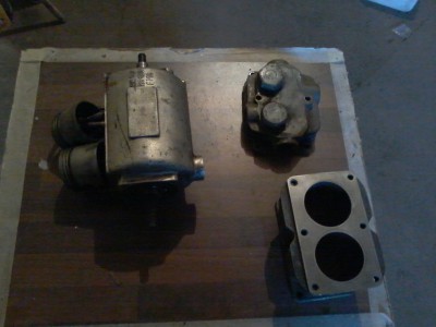

tu ju¿ rozebrana sprê¿arka hs18 gotowa do wymiany nowych uszczelek, dosz³y ³o¿yska 2 nowe i uszczelniacze , lecz dalej szukam firmy która dorobi mi ko³mie¿ nowy.

Nic tylko pogratulowaæ ..... ;)

Powoli wolnymi krokami nabiera kszta³tu.

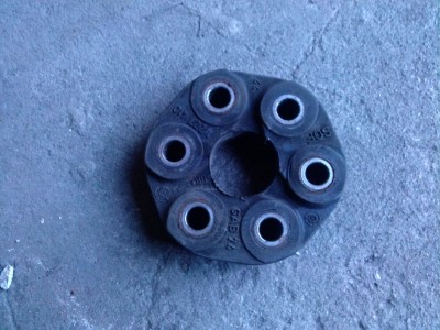

A tu sprzeg³o metalowo gumowe do po³±czenia sprê¿arki oraz silnika.
Plik ¶ci±gniêto 26 raz(y) 1.59 MB
Plik ¶ci±gniêto 23 raz(y) 1.36 MB
narazie poskrêcane na lu¼no, bedzie loktite to wtedy na sta³e.
Plik ¶ci±gniêto 25 raz(y) 1.49 MB

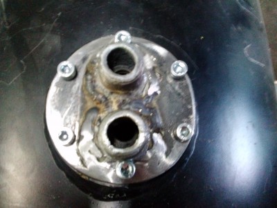

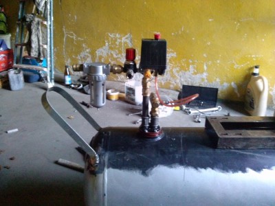

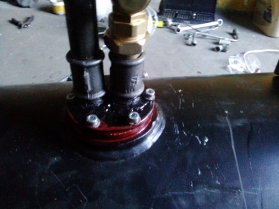

przy³±cze do sprê¿arki i wyjscie na manometry. Tak jak wspomina³em jak najmniej spawania w baniaku.

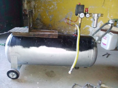

tu ju¿ ku³eczka , odwadnicz, stopka oraz r±czka,
Plik ¶ci±gniêto 38 raz(y) 1.5 MB

ju¿ pomalowane , specjalny materia³ do uszczelek z jednej strony farba, uszczelka i znowu farba, a nastepnie wszystko skrêcone na maksa. Tak jak to kiedy¶ siê robi³o.
Plik ¶ci±gniêto 32 raz(y) 1.44 MB
