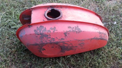

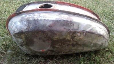

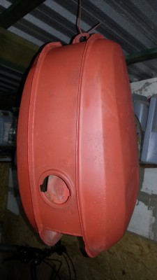

Witam, postanowi³em w wolnym czasie odnowiæ zakupion± niedawno WSK, zacz±³em od baku paliwa i postanowi³em zrobiæ to do¶æ porz±dnie i trwale, dlatego poproszê o ocenê mojej pocz±tkowej pracy oraz ewentualne wskazówki.
1 zdjêcie - widok przed rozpoczêciem prac
2 zdjêcie - czê¶ciowo wypiaskowane/zeszlifowana pow³oka
3 zdjêcie - pomalowanie podk³adem reaktywnym Novol Protect 340 (pytanie czy na³o¿ona warstwa jest nie za cienka?)
Pytanie: chcia³bym uzupe³niæ teraz ubytki/wy¿erki, pytanie czy lepiej po³o¿yæ teraz podk³ad w moim wypadku Novol Fuller 100, czy od razy szpachlê i ta to podk³ad?

Za slabo usunieta rdza

Kurcze wed³ug mnie bardziej siê nie da³o (w¿ery w blasze by³y do¶æ g³êbokie), na pocz±tku bak by³ piaskowany, a potem jeszcze przeszlifowany - blacha nie jest gruba i ba³em siê, ¿e przetrê na wylot - nie zda to egzaminu?

No proste ze nie zda. Bylo chociaz to potraktowac jakims odrdzewiaczem. Zawsze troche mniej by tejbrdzy wyszlo

shel82, ja bym nie inwestowa³ w ten bak,wg mnie blacha jest prze¿arta na wylot,mo¿e tego nie widaæ ale pewnie tak jest,na allegro nie brakuje takich baków,losowo wybrane wygl±daj± lepiej:
Co do tych pytañ to podk³ad reaktywny Protect 340 k³adziemy w 2 cienkich warstwach ,
nie ma potrzeby "walenia go" na element
Aby uzupe³niæ ubytki szpachlówk± musisz pokryæ go podk³adem akrylowym i dopiero mo¿esz po jego utwardzeniu i przeszlifowaniu k³a¶æ szpachlówkê.
Na ten podk³ad reaktywny jest ca³kowity zakaz nak³adania szpachlówek poliestrowych.
