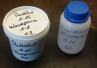

Tutaj nie wiem jakie maja byæ proporcje i czy trzeba to czym¶ rozcieñczyæ.

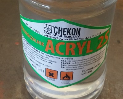

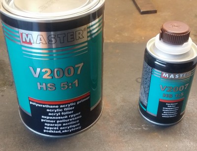

Tutaj idzie proporcja 5:1. Czyli 5 akrylu na 1 utwardzacza. Rozpuszczalnik tez tu dodac?? jesli tak to w jakiej ilosci
Plik ¶ci±gniêto 47 raz(y) 438.5 KB
Rozcienczalnik do Master-a V2007?? do wash primera on sie chyba nie nadaje??

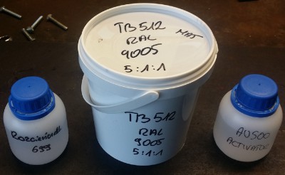

Farba ma byc w proporcji 5:1:1 Czyli Ral9005 ma byc 5 rozcienczalnika 1 i aktywatora 1

Odno¶nie wash primera:
Na opakowaniu podk³ad wash primer jest 1-15 na butelce od utwardzacza 1-10 nie wiem w ogóle o co z tym chodzi??
Oznaczenie 0,2 tez mi nic nie mówi??
Nie wiem czy jakim¶ rozcieñczalnikiem trzeba to rozcieñczyæ oraz jaki ma byæ odstêp czasu ¿eby po³o¿yæ akryl??
Akryl:
Jaka ma byæ proporcja rozpuszczalnika do podk³adu z utwardzaczem??
Ile warstw trzeba nanie¶æ na felgê??
Kolor:
Przyda³by siê jaki¶ opis jak to po³o¿yæ i z jakimi przerwami

- wash primer który posiadasz jest w proporcji 1:1 czyli tyle samo podk³adu i aktywatora, nie rozcieñczasz niczym innym. Nie znam marki produktu ale dla pewno¶ci daj podk³adowi po wymieszaniu sk³adników ok. 15 min. na aktywacjê.
Nak³adasz w dwóch do trzech cienkich warstw w odstêpach 10 min. pomiêdzy kolejnymi warstwami.
- Po ok. godzinie do dwóch kiedy pow . felgi jest sucha na dotyk, BEZ MATOWANIA nak³adasz podk³ad akrylowy . Ten akurat który posiadasz trzeba dodatkowo rozcieñczyæ ok. 20%. Aplikujesz 2 - 3 warstw przy czym pierwsz± b.cienk±.
Szlif podk³adu akrylowego- p 400 na g±bce na sucho ( przy tym podk³adzie nie wcze¶niej ni¿ dwa dni po podk³adowaniu)

Farbê mieszasz tak jak napisa³e¶ nad zdjêciem.
Aplikacja:
-1 warstwa cienka kontaktowa,prze¶wituj±ca, 10 min. przerwy,
- 2 pe³na wylana, je¶li nie jeste¶ jeszcze zadowolony z efektu po 15 min trzecia warstwa.
