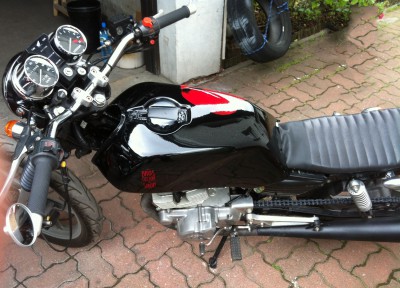

Po d³u¿szej walce uda³o mi siê wyprowadziæ kawa³ek z³omu do postaci zbiornika paliwa.
Wyci±ganie wgnieceñ, 2 rodzaje szpachli podk³ad, baza, maskowanie, matowanie, kolejna baza i klar (4 warstwy).
Wysz³o jak na pierwszy raz w warunkach gara¿owych zadowalaj±co.
By³a skórka pomarañczowa i kilka paprochów, wady ¶ci±³em papierem 2000 i 2500, pó¼niej pasta 3G a na koniec pasta 3M obie maszynowo polerk± z doborem 2 twardo¶ci padów.
Wszystko wg wytycznych z mieszalni.
Po G3 by³o dobrze ale nie do koñca.

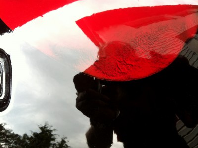

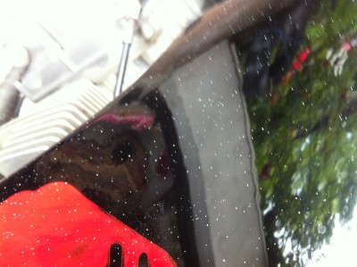

Po pa¶cie 3M wysz³o to co chcia³em lustro, ale... niestety pojawi³y siê bia³e mikro kropki!!!
Za cholerê nie wiem co to jest i jak siê tego pozbyæ.

A tak to wygl±da w s³oñcu

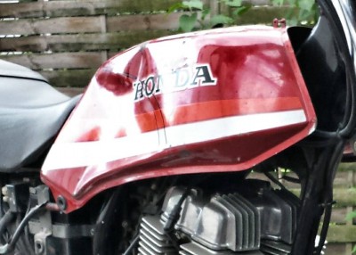

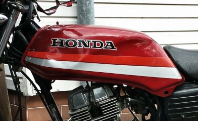

Zbiornik przed prostowaniem

I wszystko jasne, wystarczy³o kropki wyp³ukaæ myjk± ci¶nieniow±.
Pó¼niej odrobina politury i wosk i problem znikn±³.

Czyli lakier bezbarwy Ci zgazowa³. Bezbarwny przycio³e¶ papierem - otwieraj±æ pêcherzyki i tam wlaz³a pasta. Myjk± wymy³e¶ resztki pasty z powsta³ych porów.
