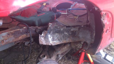

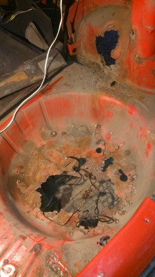

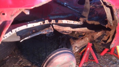

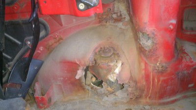

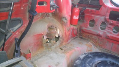

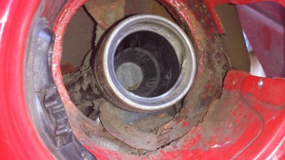

Witam,
Mam spory problem z tylnymi amortyzatorami - nie maj± siê czego trzymaæ
Nie za bardzo wiem jak siê do tego zabraæ - wcze¶niej spawa³em pod³ogê, ale to by³a ³atwizna w porównaniu z tym co na zdjêciach. Mam mo¿liwo¶æ ¶ci±gniêcia u¿ywek - æwiartek, ale nie wiem czy takie sztukowanie bêdzie dobre zwa¿ywszy, ¿e u¿ywka te¿ bêdzie po przej¶ciach. Dorabianie nowych kawa³ków z blachy to ju¿ chyba nie dla mnie - za pewne trzeba odpowiednich narzêdzi, wiêc w tej opcji pozostanie tylko warsztat. Jak wy by¶cie to zrobili?!
Za wszelkie uwagi by³bym bardzo wdziêczny!!!
Opel Tigra - prawa strona
Opel Tigra - lewa strona |

Za³±czy³em zdjêcia - linik w pierwszym po¶cie nie dzia³aj±.
nadkole - wnêka.jpg Nadkole |
| Plik ¶ci±gniêto 634 raz(y) 126.76 KB |
prawe nadkole.jpg Prawe nadkole |
| Plik ¶ci±gniêto 562 raz(y) 108.63 KB |

| Jak jest do czego z³apaæ to dorobisz z kawa³ków, szablon do odrysowania, reszte doklepiesz, zaznacz sobie miejsce mocowania amorka. |

| Ja bym szuka³ innych nadkoli w dobrym stanie, jak tu wyczy¶cisz i wytniesz to co trzeba wyci±æ to oka¿e siê ¿e nie masz 3/4 nadkola a ca³e budowaæ z kawa³ków to chyba ¶redni pomys³. Rusza³e¶ pozosta³e pordzewia³e miejsca ¶rubokrêtem chocia¿ czy jest tam jaka¶ blacha czy tak na ¿ywca zrobi³e¶ foto? |

Nic nie rusza³em, pykn±³em tylko zdjêcia. Problem z u¿ywk± mo¿e byæ tylko taki, ¿e aby znale¼æ w dobrym stanie nadkole - na szrocie to nie¼le trzeba siê naszukaæ.
Czy wszystko jedno, w którym miejscu bêdê ci±³? Grunt ¿eby do zdrowej blach dospawaæ tak? W koñcu to s± elementy ... mo¿na by powiedzieæ od zawieszenia. Wola³bym nie zgubiæ wnêki na Polskich wybojach. |

No ja Ci Kolego nie zazdroszczê... Zniszczenia s± poka¼ne. Swoj± drog± - nie zauwa¿y³e¶ wcze¶niej ¿e co¶ jest nie tak czy kupi³e¶ takie zw³oki? Ople niestety nie s± specjalnie odporne na korozjê, ale takich kielichów dawno nie widzia³em...
Ja te¿ bym nie rze¼bi³ tylko szuka³ dawcy z ca³ymi nadkolami - je¶li nawet bêd± delikatnie rude powierzchniowo to i tak bêdzie o niebo lepiej ni¿ ten ser który masz teraz. Wyszlifujesz, zabezpieczysz, pospawasz i bêdzie spokój na kilka lat. |

rchmiel, to co na zdjêciach to idzie bez problemu zrobiæ,wymiana na u¿ywki b±dz jak napisali wy¿ej dorabianie z blachy,gorszy problem to pod³u¿nice tylne ,tam woda sp³ywa z klapy baga¿nika i dachu (takie lipne rozwi±zanie) ,robi³em cal± tak± Tigrê ,wymieni³em ca³y ty³ -u¿ywany,pod³u¿nice dorabia³em,progi,nadkola itd.
Sprawdz te pod³u¿nce tylne (przednie te¿ bym zobaczy³) jak jest ok to oddaj to blacharzowi,sam tego nie zrobisz. |

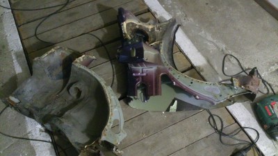

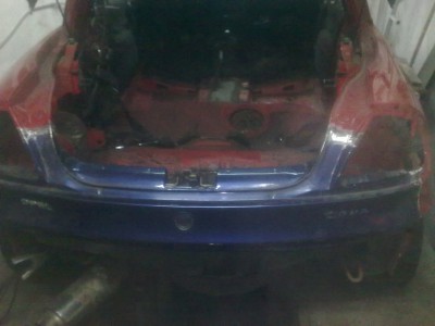

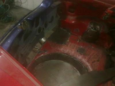

tu masz parê fotek do wgl±du
| Plik ¶ci±gniêto 163 raz(y) 262.1 KB |
| Plik ¶ci±gniêto 186 raz(y) 321.74 KB |
| Plik ¶ci±gniêto 187 raz(y) 273.81 KB |
| Plik ¶ci±gniêto 188 raz(y) 349.8 KB |
| Plik ¶ci±gniêto 160 raz(y) 352.82 KB |

Widaæ ¿e z grubej rury
Sam to robi³e¶? |

Tak± mam robote. |

| A mo¿esz wrzuciæ jeszcze kilka zdjêæ z zakresu wymiany nadkoli/wnêk? Niekoniecznie z Tigry, mog± byæ inne auta. |

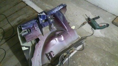

Zamówi³em ju¿ æwiartkê w idealnym stanie.

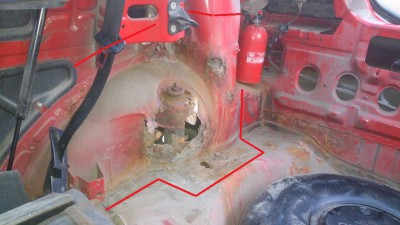

Podpowiedzcie czy tak przeprowadzone ciêcie bêdzie ok czy jest to raczej poroniony pomys³ amatora?!
tigra_cut.jpg Cut |
| Plik ¶ci±gniêto 216 raz(y) 217.25 KB |

| Co ci da takie ciêcie jak kawa³ek dalej jest w ch*j rudej? |

| Narazie zajmuje siê ty elementem. Na pozosta³e rudo¶ci te¿ przyjdzie czas. |

| Wg mnie to trochê bez sensu, jak bêdziesz ju¿ mia³ wszystko rozebrane to zrób te¿ ten ty³, tam ju¿ jest sporo prostych powierzchni to dorobisz ju¿ sobie sam z blachy. |

| Trochê siê dzisiaj przejrza³em i jak widzê wiele elementów jest ³±czone na zgrzewy. Co siê uda to rozwiercê a dopiero po¼niej bêdê ci±³. |
robson24-78
Wys³any: 2015-07-06, 07:13
0
Posty: 65
Zanim zaczniesz ci±æ i rozwiercaæ, we¼ wiertarkê ze szczotk± i zedrzyj lakier - wtedy zobaczysz dok±d siêga rdza a potem zacznij ci±æ.
Ja zawsze staram siê wyci±æ jak najmniej, tylko to co niezbêdne. Zawsze lepiej jak zostanie wiêcej oryginalnej konstrukcji auta.
Zobacz jak wygl±da nadkole od wewn±trz - je¶li ze¿ar³o tylko kielich i ten kawa³ek od góry to wyci±³bym tylko to a resztê zostawi³, wytniesz ca³± æwiartkê a potem bêdziesz siê drapa³ w g³owê jak to wszystko spasowaæ (mówiê z punktu widzenia naprawy amatorskiej). |

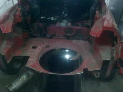

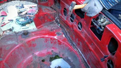

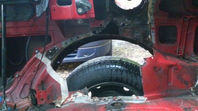

Katastrofy ci±g dalszy ...
Zgodnie z sugesti± robson24-78 zdj±³em butle LPG i mi³ej niespodzianki nie by³o ...
Na dniach zacznê to wszystko szlifowaæ i oka¿e siê jak daleko ruda siêga
DSC_0095.jpg zapas |
| Plik ¶ci±gniêto 183 raz(y) 214.14 KB |
DSC_0093.jpg wlew |
| Plik ¶ci±gniêto 129 raz(y) 218.82 KB |

Ch³opie bez urazy ale ekonomicznie to op³acalne jest tylko utylizowanie tego auta a nie jego
reanimowanie ......
Pakujesz siê tylko kolego (na w³asne ¿yczenie) w niez³e "gó...wno" ....
Szczególnie bior±c pod uwagê ¿e masz zerowe do¶wiadczenie w tego typu pracach ....

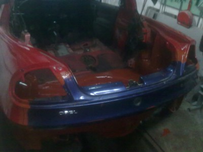

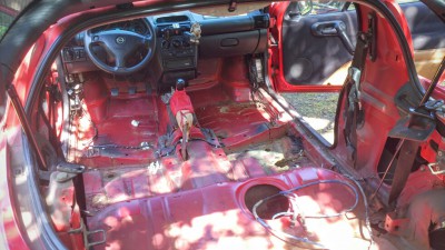

Prawie pó³ dnia dokonywa³em rozbiórki auta: fotele, wyk³adzina, listy progowe, t³umiki, zbiornik paliwa. Po demonta¿u naliczy³em ok. 10 dziur i drugie tyle ze¿artych blach nadaj±cych siê tylko do przeszczepu. Ten samochód nie wiedzia³ konserwacji odk±d wyjecha³ z fabryki. Co wiêcej wczoraj jak la³ deszcz okaza³o siê, ¿e ca³a woda leci do wewn±trz karoserii przez nieszczelne kratki odp³ywu pod klap± baga¿nika.
mms_img-2040484360.jpg przegl±d pola wojny |
| Plik ¶ci±gniêto 435 raz(y) 281.53 KB |
DSC_0119.jpg istny ser |
| Plik ¶ci±gniêto 389 raz(y) 242.18 KB |

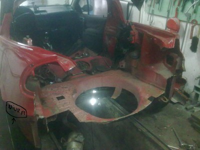

Postaram siê rozebraæ dawcê na czynniki pierwsze tak ¿eby przeszczep przebieg³ bez utrudnieñ. Mo¿e od razu uda mi siê wstawiæ ca³e nadkole wewnêtrzne.
DSC_0126.jpg rozpierducha |
| Plik ¶ci±gniêto 405 raz(y) 224.55 KB |
DSC_0120.jpg dawca |
| Plik ¶ci±gniêto 187 raz(y) 214.04 KB |
DSC_0121.jpg rozdwojenie ja¼ni |
| Plik ¶ci±gniêto 160 raz(y) 227.51 KB |

Tigra_æwiartka.jpg æwiartka w czê¶ciach. |
| Plik ¶ci±gniêto 482 raz(y) 296.83 KB |

My¶la³em, ¿e ju¿ powoli bêdê nadkole sk³ada³ do kupy, a tu siê okazuje ¿e w miejscu gdzie ³±czy siê pod³u¿nica z wahaczem istne piek³o. To ju¿ nie rdza tylko zwêglony metal. Nie pozostaje mi nic innego jak wypruæ ca³± pod³u¿nicê!!! Tak wiem, zaraz dostanê zje...ki, ale jak naprawdê chcê to zrobiæ porz±dnie! Powiedzcie mi czy po takiej naprawie mo¿na gdzie¶ sprawdziæ samochód - czy to wszystko bêdzie trzyma³o?! Zwyk³y przegl±d na stacji to chyba za ma³o? Nie chcia³bym pó¼niej wyr¿n±æ w krzaki z wahaczem w du...
| Plik ¶ci±gniêto 535 raz(y) 239.42 KB |
| Plik ¶ci±gniêto 467 raz(y) 252.71 KB |

OMG Wypiaskowaæ by by³o dobrze najpierw, ¿eby zobaczyæ co jest do spawania... |
