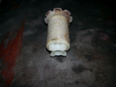

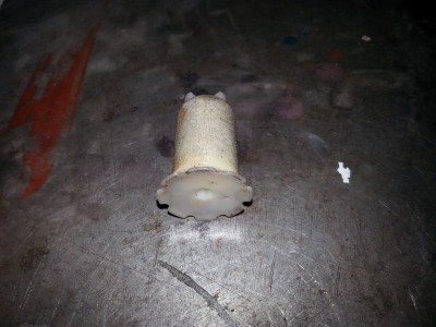

Jak wymieniæ ten wk³ad filtra odwadniacza CKD 1/4 ,widzia³em ,ze w sklepach wygl±da to jak taka tulejka,u mnie to jest zespolone z plastikiem,nie chce czego¶ urwac,z 1 strony jest wej¶cie na imbus. :help:

Z³ap fes ³apami i rozkrêæ. Nic nie po³amiesz.

to sie rozkrêca?

Rozkrêcasz to. Z³ap za gwiazdê i mo¿esz sobie imbulsika z drugiej strony w³o¿yæ i wspomóc. Normalnie to siê rozkrêca.

KK, dziêki za info jutro popróbuje :spoko:

Nie musisz wymieniaæ, mo¿esz umyæ.

KK, ale jak i czym?
Wczoraj czyta³em o tym fitrze i natrafi³em na Twój post i pisa³e¶,ze umy³e¶ w bodajze benzynie i filtr puszcza³ kondensat. :)

p³yn do mycia naczyñ i woda. pó¼niej wyp³ucz go w zmywaczu jak bêdzie suchy i tyle. ja tak robi³em i jako¶ mu siê nic nie sta³o

Benzyn± normaln±, potem ekstrakcyjn± przep³ukaæ mo¿esz. Pod ci¶nieniem dobrze wydmuchaæ od ¶rodka. Nic mu nie bêdzie. Ten drugi filtr z g±bki nie lubi benzyny.
