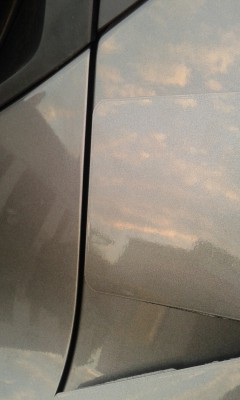

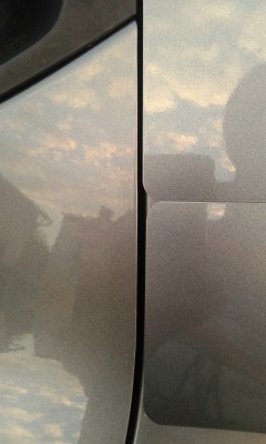

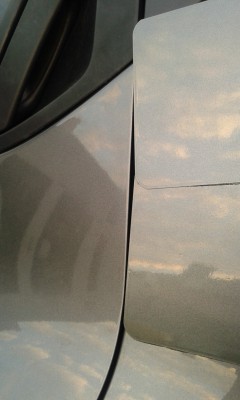

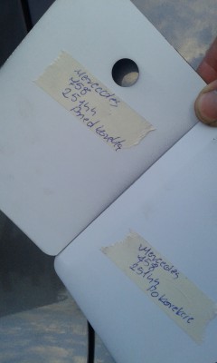

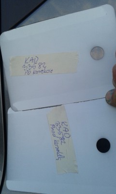

Ja te¿ nie posiadam bo jedyne jakie mog³em mieæ do tej pory to z DP ale koszty i w³a¶nie taka opinia mnie powstrzymywa³a choæ osobi¶cie korzystaj±c kilkukrotnie jako pomoc w wyszukiwaniu koloru to powiem ¿e mi siê to podoba³o. Niestety nigdy nie mia³em okazji sprawdziæ mo¿liwo¶ci korygowania spectro DP wiêc moja opinia siê nie liczy.
Widzia³em natomiast w ¶rodê korektê któr± zrobi³o specto Generala ³±cznie z natryskiem i powiem ¿e je¿eli to nie przypadek to by³oby nie¼le. Kolor to KAD z Nissana. Po zczytaniu z klapki najlepszy wg spectro by³ kolor z Mercedesa 758 a KAD by³ 3 w kolejno¶ci wiêc zrobili¶my cztery próbki 758 z bazy, 758 z korekt± spectro, KAD z bazy i KAD z korekt± spectro. Natryski by³y robione du¿ym dobrym pistoletem a nie zaprawkowym ¿eby nie by³o przek³amania i na blaszkach.
To co wybra³o spectro na pierwszej pozycji czyli merc 758 bez korekty nadawa³o siê do cieniowania, po korekcie mo¿na siê by³o ju¿ pokusiæ o kreskê i w obu przypadkach ziarno OK ale zdecydowanie najlepiej wysz³o KAD po korekcie spectro. Tu by³o idealnie na krechê bo bez korekty to te¿ raczej do cieniowania.
Na wiêcej próbowania zabrak³o czasu ale nie powiem smaka sobie narobi³em tyle ¿e to niestety dalej kosztowna przyjemno¶æ :/ Pytanie tylko czy to by³ przypadek czy tak sobie radzi z innymi kolorami? Na zdjêciach nie widaæ dobrze tego co na ¿ywo ale wrzucam na potwierdzenie.
758 - na górze po korekcie, na dole przed korekt±

MERC 758

KAD - na górze przed korekt±, na dole po korekcie

KAD

KAD po korekcie przez spectro
