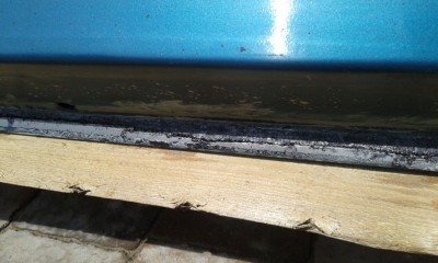

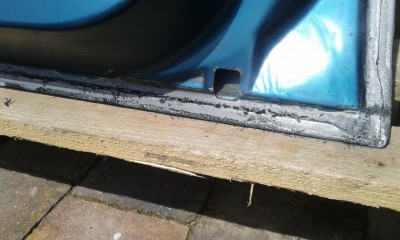

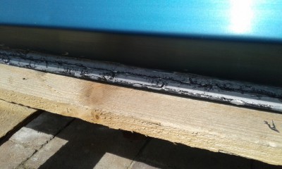

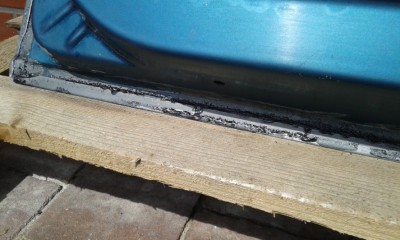

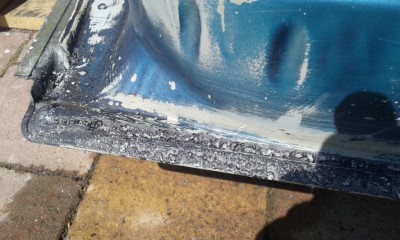

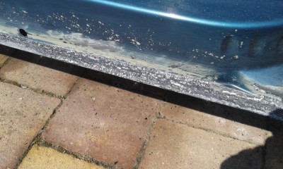

robson24-78, no dobra odk³adamy na bok przepychanki i dalej rozmawiamy. Po pierwsze ja tez uwa¿am ¿e lepiej wypiaskowaæ ni¿ u¿ywaæ chemiê ale s± pewne ale...... nie wszyscy maja mo¿liwo¶æ wypiaskowania i nie wszêdzie da siê wypiaskowaæ.
Czy dasz radê wypiaskowaæ rdzê pod felcem? Nie ma takiej mo¿liwo¶ci a chemia dojdzie tam i roz³o¿y rdzê i nawet jak nie bêdziesz w stanie ca³ej stamt±d wydostaæ to lepsze to ni¿ zostawienie jej tam nieruszonej ale jak jest dobry ¶rodek to on na tyle ¿re t± rdzê ¿e wy³azi nawet spod felca tak jak na tych zdjêciach co wrzucam. Co ciekawe te zdjêcia na których jest wiêcej tego syfu by³y robione pó¼niej czyli przy kolejnych nak³adaniach.
Jak uda mi siê walka z wrzuceniem filmików na yt to jeszcze lepiej bêdzie to widaæ o czym mówi³em ale ju¿ na zdjêciach widaæ ¿e na ten syf to chyba nie nadaje siê do mycia wod± tylko do ¶ci±gania mechanicznego. Dlatego wcze¶niej napisa³em ¿e Fertan nie jest wcale taki dobry bo by ci czego¶ takiego nie zrobi³ (takich zaschniêtych wulkanów przetrawionej rdzy) tylko da³ by ci ³adn± czarn± powierzchniê ponoæ przetrawionej rdzy. Dla mnie jak co¶ jest przetrawione to ma wygl±daæ tak jak na zdjêciach a fertan moim zdaniem jedynie maskuje rdzê na czarno. Mo¿e j± w jaki¶ sposób przenika i wi±¿e ale ona dalej tam jest. Z Brunoxem to jest jeszcze gorzej bo ma t± ¿ywicê i ja sobie to tak wyobra¿am ¿e on te przetrawione wulkany zwi±zuje ¿ywic± w jedn± warstwê któr± trzeba co prawda usun±æ ale moim zdaniem to za ma³o. W tym przypadku ze zdjêæ po trzech nak³adaniach dalej mia³em wy³a¿±ce spod felca wulkany syfu.
I jeszcze odniosê siê do tego co pisa³e¶ ¿e jak bêdê tak za ka¿dym razem usuwa³ mechanicznie to zeszlifujê ca³± blachê. Zobaczysz na filmach ¿e wystarczy zwyk³a szczotka druciana i ca³y ten syf schodzi.
Plik ¶ci±gniêto 180 raz(y) 130.93 KB
Plik ¶ci±gniêto 135 raz(y) 153.59 KB
Plik ¶ci±gniêto 180 raz(y) 155.18 KB
Plik ¶ci±gniêto 478 raz(y) 150.1 KB

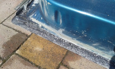

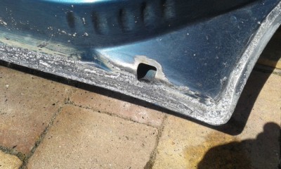

I jeszcze kilka zdjêæ
Plik ¶ci±gniêto 103 raz(y) 119.53 KB
Plik ¶ci±gniêto 90 raz(y) 119.53 KB
Plik ¶ci±gniêto 108 raz(y) 130.72 KB
Plik ¶ci±gniêto 103 raz(y) 116.91 KB

Po fertanie to fioletowe to schodzi byle czym, te¿ uwa¿am, ¿e to trzeba usun±æ, po zmyciu niby jest ³adnie, ale to siê nic nie trzyma blachy jak przeschnie.

malarz napisa³/a:
Malarz, co to za ¶rodek na zdjêciach? Jak ¶ci±ga³e¶ stary lakier i rdzê?

glover napisa³/a:
¦ci±ga³em tarcz± nylonow± - fioletowym murzynem ;) Specyfik ze zdjêæ - LOXITE.
