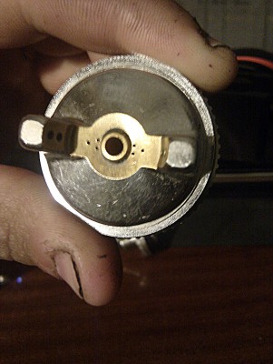

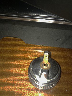

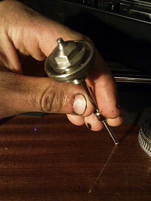

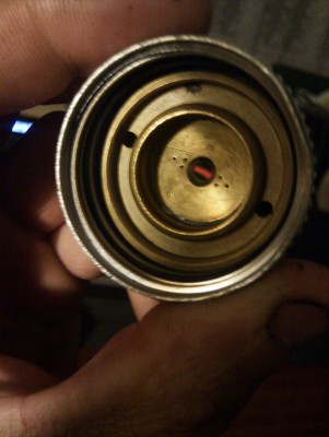

Witajcie
Czy po zamieszczonych w wiadomo¶ci zdjêciach jeste¶cie w stanie stwierdziæ w jakim stanie jest dysza? Czy nadaje siê do lakierowania, czy te¿ widaæ po niej ju¿ nieprawid³owe dzia³anie?
Mam okazjê kupiæ tak± dyszê za ma³e pieni±dze.
Oznaczenie na dyszy: jet 3000 b 1,2 rp sata czyli: 1.2 (baza i lakiery nawierzchniowe) nr. katalog Sata 132365 zgadza siê?
Plik ¶ci±gniêto 60 raz(y) 1.06 MB
Plik ¶ci±gniêto 46 raz(y) 1.23 MB
Plik ¶ci±gniêto 59 raz(y) 1.83 MB
Plik ¶ci±gniêto 43 raz(y) 857.61 KB

Otwory trochê poszarpane, ogólnie ca³y zestaw trochê pprze¿y³. Natrysk próbny zrób, je¿eli jest równy to bierz jak ma³e pieni±dze.

mr_andre, ja bym bra³ tylko w idealnym stanie,lepiej trochê do³o¿yæ a nawet kupiæ nowy zestaw ni¿ potem placiæ 2 razy.Taka dysza powinna wygl±daæ po umyciu jak nowa.
najlepiej pasowa³oby kupiæ nowy zestaw i po problemie... ;)

Te¿ tak my¶lê.
