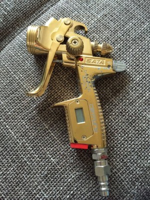

Kupi³em na niemieckim ebay u¿ywany pistolet Sata Jet 3000 RP Digital w wersji Century, pistolet nie posiada dyszy, wiêc muszê kupiæ jeszcze zestaw naprawczy. Pistolet ma s³u¿yæ do lakierowania baz± oraz lakierem bezbarwnym. My¶lê, ¿e do tego celu w sam raz by³± by dysza 1.2, maksymalnie 1.3. Co my¶licie o tym? Jakich zestawów naprawczych szukaæ, o jakich numerach Saty, aby pasowa³y do tego pistoletu?

dysza 1,3 bo 1,2 za ma³a do klaru

1,3 bardziej bym poleca³... z wiêkszej zawsze mo¿esz zrobiæ ciut mniejsz± czyli zbli¿yæ siê do 1,2 poprzez skrêcenie jej, na odwót ju¿ tak nie zrobisz.

mr_andre napisa³/a:
Tylko takich które s± dedykowane do tego konkretnego modelu Sata tj.
Sata jet 3000 B RP
Gwinty s± takie same jak w modelu jet 3000 HVLP tak¿e taki zestaw tak¿e mo¿esz zamontowaæ
ale poniewa¿ RP ró¿ni siê wewnêtrznymi ¶rednicami kana³ów w korpusie to nie bêdziesz mia³
prawdziwego HVLP ....
Z zestawów do jet 3000 B RP masz mo¿liwo¶æ zakupu zestawu:
- 1.2 (baza i lakiery nawierzchniowe) nr. katalog Sata 132365
-1.2 S (dedykowana do wodnych baz) nr. katalog Sata 138784
-1.3 (baza i lakiery nawierzchniowe) nr. katalog Sata 132373
-1.4 (raczej tylko lakiery nawierzchniowe) sprawdza siê idealnie przy lakierowaniu du¿ych
aut typu Bus czy kabina ciê¿arówki ... nr. katalog Sata 132381
mrozu napisa³/a:
W Sata jet 3000 RP nie ma ju¿ takiej tragedii przy tym rozmiarze ... ¶rednica porównywalna jest do 1.3 w Sata jet RP
Przy dyszy 1.3 bêdziesz musia³ siê pilnowaæ na jasnych kolorkach ;)
A ta Sata któr± kupi³e¶ to jest edycja z 2007r.(jak mnie pamiêæ nie myli...)
ale masz starego typu rozwi±zanie pokrêt³a od regulacji szeroko¶ci strumienia tj. przechodzi ono na wylot przez korpus i wystaje z drugiej strony.
Po 2009r ju¿ to zosta³o zmienione ... ale to jest nieistotne i nie wp³ywa na pracê tego modelu pistoletu... :spoko:
Bêdzie Ci lakierowa³a jak ka¿da inna sprawna Sata jet 3000 RP

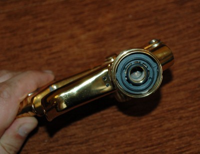

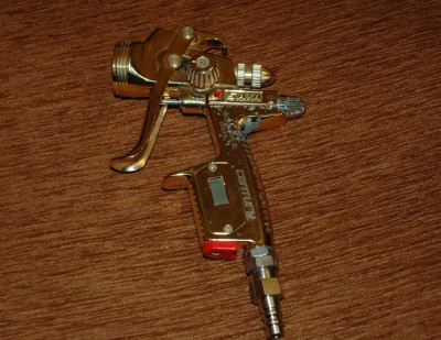

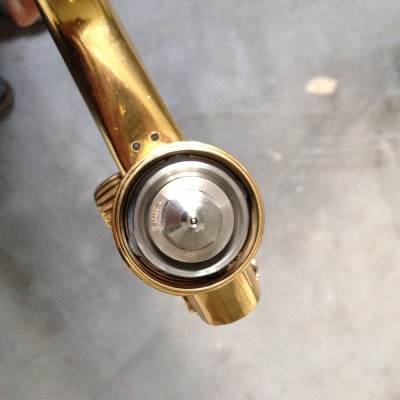

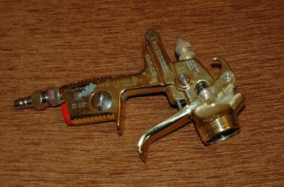

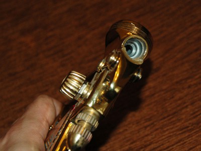

Witajcie, dzi¶ dotar³ do mnie pistolet, w za³±czniku pare fotek. Wylicytowa³em równie¿ na ebay.de nowy zestaw naprawczy w rozmiarze 1.3 o numerze 132373. Problem w tym ¿e zestaw naprawczy dotrze do mnie za tydzieñ. Czy bez dyszy mogê zdiagnozowaæ ogólny stan pistoletu? Po pod³±czeniu go do kompresora nigdzie nie syczy powietrze, po wci¶niêciu spustu na wy¶wietlaczu pokazuje siê maksymalnie 1 bar i szybko maleje (na kompresorze sutawione 6 bar). Czy to z powodu, ¿e nie ma iglicy oraz dyszy? Pistolet trochê poobijany, no ale wiadomo ¿e u¿ywany i za nie du¿e pieni±dze. Pyta³em w mieszalni któr± mam w pobli¿u czy znaj± jakiego¶ lakiernika z takim modelem pistoletu, ale niestety nikogo nie byli mi w stanie wskazaæ.

mariusz80
Wys³any: 2015-04-28, 18:15
0
UP DOWN
Pomóg³: 11 razy
Posty: 923
Sk±d: WZ
Rozebraæ, umyæ porz±dnie, posmarowaæ i czekaæ na zestaw

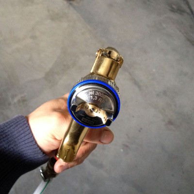

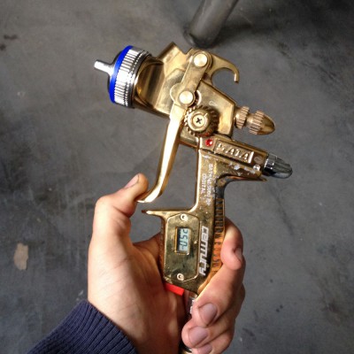

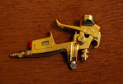

Zestaw naprawczy dyszy dotar³. W za³±czniku fotki. Nie mia³em jeszcze okazji sprawdziæ jak lakieruje, ale wydaje mi siê ¿e jest wszystko ok. Cinienie powietrza na wej¶ciu mo¿na bez problemu regulowaæ. Czekam jeszcze na kubki RPS.

co¶ Ci kolor zestawu s³abo dobrali :P

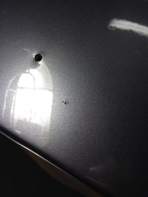

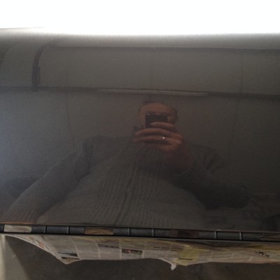

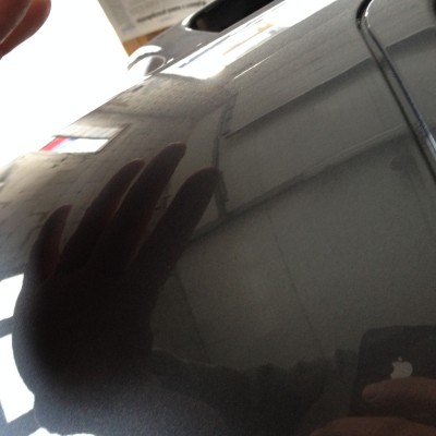

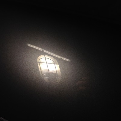

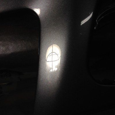

Jestem w³a¶nie po pierwszym te¶cie Saty na zderzakach od Audi A3 brata. ¦wietnie mi siê ni± lakierowa³o, kupki jednorazowe z mocowaniem RPS rewelacyjna sprawa, tylko trzeba pamiêtaæ o korku pod kubkiem, bo albo zapomina³em go odbezpieczyæ do malowania, albo zabezpieczyæ do mieszania lakieru ;)
Przed malowaniem obejrza³em trochê filmów w jaki sposób prowadziæ ten pistolet, muszê powiedzieæ, ¿e jest on dla mnie mega szybki w porównaniu do wcze¶niejszego nabytku produkcji majfrendów. Po³o¿y³em tak jak karta technologiczna lakieru kaza³a 2 pe³ne warstwy lakieru bezbarwnego. Rewelacyjnie siê rozla³, nigdzie nie pociek³o. Niestety podczas lakierowania przypêta³y siê dwa komary, jeden na bazie, którego uda³o mi siê zetrzeæ ¶ciereczk± antystatyczn±, drugi wpad³ ju¿ w lakier bezbarwny. Gara¿ w którym lakierujê jest du¿y, ale niestety puki co ¶ciany to go³y supereks wiêc trochê ¶mieci wpad³o w lakier bezbarwny. O¶wietlenie w gara¿u to raczej prowizorka, bo ¶wieci tylko lampa jarzeniowa pod sufitem, oraz druga lampa przeno¶na w rêce podczas lakierowania, aby o¶wietliæ lakierowane miejsce :D . Poni¿ej parê fotek z lakierowania, niestety robionych tylko telefonem wiêc sza³u nie ma w jako¶ci zdjêæ. Tak dla ¶cis³o¶ci dodam ¿e nie ja przygotowywa³em zderzaki do lakierowania, wiêc nie patrzcie na to, ¿e s± do³ki.
Wredny komar w lakierze bezbarwnym.
Plik ¶ci±gniêto 111 raz(y) 495.5 KB
Druga warstwa lakieru bezbarwnego po 30 minutach od na³o¿enia.
Plik ¶ci±gniêto 94 raz(y) 159.89 KB
Plik ¶ci±gniêto 93 raz(y) 203.18 KB
Na drugi dzieñ po lakierowaniu
Plik ¶ci±gniêto 86 raz(y) 248.09 KB
