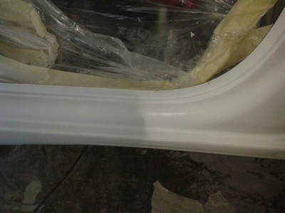

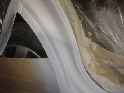

Podaje link: http://www.kdhiu-narzedzi...chk=1&Itemid=12 . Mam Pytanie jeszcze panowie odno¶nie przej¶cia na akrylu. Kupi³em rozcienczalnik Dupont, mam do polakierowania próg i b³otnik. Dodaje zdjêcia jak to wygl±da. Lakierowa³em juz kilka razy tylko wtedy ca³em elementy. Uprzejmie proszê o wyjasnienie jak dok³adnie to wykonaæ.

Odno¶nie ³atki, zrobi³em tak jak piszesz tylko nie zagêsci³em bardzo spawów bo obawia³em siê ¿e po wypalam dziury, dziurki które zosta³y nie by³o ich wiele zaszpachlowa³em szpachl± z w³óknem przed szpachl± po³o¿y³em epoksyd. Mam obawy co do zagêszczenia spawów, z czasem mo¿e pêkn±æ ta szpachla? Muszê teraz to ³adnie polakierowaæ, nie robi³em nigdy przej¶cia wiêc prosi³bym o porady jak to wykonaæ ¿eby przej¶cie by³o jak najmniej widoczne. Posiadam rozpuszczalnik do cieniowania Ak350. Pozdrawiam

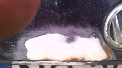

Witam mam pytanie jak to naprawiæ i pomalowac cala klape tylnia od mojego auta.Chodzi mi o zabezpieczenie czyli zeszlifowanie tego zardzewialego miejsca i wykonania naprawy lakierniczej calego elementu.Prosze o pomoc.Jakich srodkow uzyc i jak sie do tego zabrac. :sciana:

Klapa z vento, jak tu u góry masz rudego, to na dole w okolicy lampek pod¶wietlenia tablicy masz dziury duuu¿o wiêksze ni¿ ori na lampki. Do tego to jest szpachla na niej to jasne?
