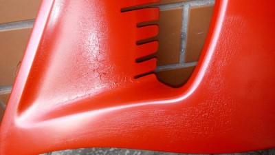

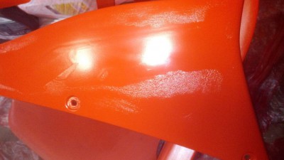

Witam.
Znajomy poprosi³ mnie o polakierowaniu mu pare elementów od motocykla, by³y one polakierowane sprayem (baza + bezbarwny). Na pocz±tku pojawi³ siê problem z wa¿eniem siê podk³adu akrylowego w miejscach przetarcia do bazy, z forum dowiedzia³em siê wtedy, ¿e trzeba "napylaæ" podk³ad epoksydowy, a dopiero na wszystko podk³ad akrylowy - pomog³o !
Nastêpnie ca³o¶æ zmatowi³em i ew. minimalne przecierki psikn±³em jeszcze warstewk± podk³adu akrylowego (btw. podk³ady akrylowe i epoksydowe ze spraya). Na nastêpny dzieñ ca³o¶æ dok³adnie odt³u¶ci³em zmywaczem silikonowym i przyst±pi³em do nak³adania czerwonej metalicznej bazy - 1 warstwa przypylona i 2 wylane. Z pierwsz± problemów brak, na drugiej zaczê³y mi siê ju¿ pojawiaæ jakie¶ ryski, ale wtedy doszed³em do wniosku, ¿e mo¿e zbyt grubo zmatowi³em podk³ad czy co¶ i to zdecydowanie mój b³±d, jednak na 3 warstwie pokaza³o mi siê co¶ takiego jak na zdjêciach.... Jak zacz±³em siê temu przygl±daæ to wychodzi na to, ¿e miejsca w których zwa¿y³ siê lakier to miejsca miêdzy zmatowionym starym klarem, a przecierkami do bazy, chocia¿ zdarzy³o siê, ¿e "babole" wychodzi³y i na normalnie zmatowionych miejscach bez ¿adnych przecierek.
Pytanie co z tym teraz zrobiæ ? Klaru nie po³o¿y³em, bo kumpel prosi³ by by³o mo¿liwie jak najtaniej, to na takie "G" to siê nawet nie op³aca³o go k³a¶æ...
My¶la³em nad jakim¶ scansolem i wszystko od nowa, tylko, ¿e koszta wtedy rosn±, a mo¿e da siê jako¶ uratowaæ miejsca, które wysz³y fatalnie...
Z drugiej strony boje siê to szlifowaæ i k³a¶æ w te z³e miejsca bazê, bo mam obawy, ¿e to siê znowu schrzani... :roll:
Ufffff... Siê rozpisa³em... Mam jednak nadzieje, ¿e bêdzie jaka¶ duszyczka co to przeczyta i co¶ podpowie, dlaczego to tak wysz³o, mimo, ¿e zosta³o to odizolowane podk³adami...
Z góry baaaardzo dziêkuje za pomoc i pozdrawiam. ;)

Co do tego syfu co tam masz to zedrzyj do go³ego daj pzp poczekaj z 30min i podk³ad ze 3 warstwy co by¶ mia³ z czego drzeæ. Nie szukaj skrótów bo siê jeszcze bardziej narobisz, stracisz kasê na materia³ a i tak bêdzie syf.
:spoko: :spoko: :spoko: :spoko: TYLKO tak - nie widzê tu innej mo¿liwo¶ci poprawienia tego
