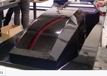

dodajê zdjêcia
my¶la³em nad klejami kontaktowymi, np
3M™ Scotch-Weld™ Klej kontaktowy 40
3M™ Scotch-Weld™ Klej kontaktowy 49 itp
lub
http://korexradom.pl/klej...kontaktowy.html
ale nie wiem czy ich struktura po wyschniêciu bêdzie "gumowa"(czego nie chce) wystarczaj±co twarda/odpowiednia pod lakierowanie, czy nie bêdzie siê to gryz³o z lakierami itd
tak ma wygl±dac gotowe (tu czarna baza)

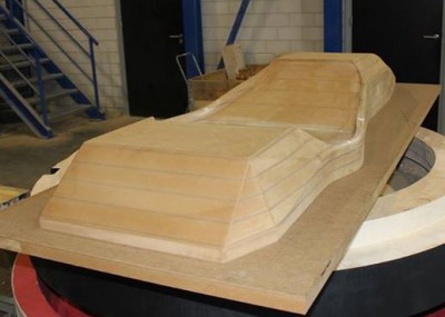

tak ma wygl±daæ po frezowaniu
Plik ¶ci±gniêto 57 raz(y) 31.52 KB
