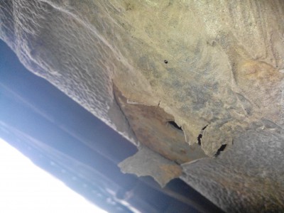

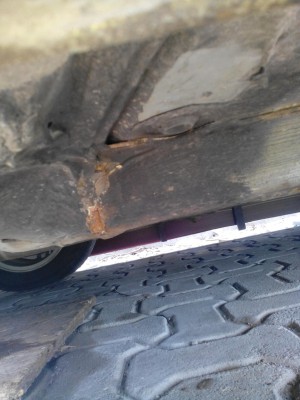

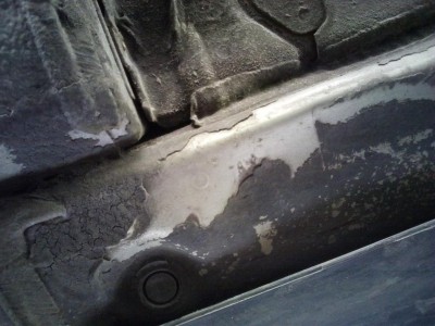

Kilka zdjêæ na szybko
Plik ¶ci±gniêto 92 raz(y) 376.29 KB
Trochê odpad³o ale pod spodem ³adnie
Plik ¶ci±gniêto 128 raz(y) 186.47 KB
przez konserwacje przebija rdzawy nalot
Plik ¶ci±gniêto 184 raz(y) 340.93 KB

potrzebny s± Ci szczotki druciane albo co¶ innego do usuwania tej odpadaj±cej masy. 1 puszka epoksydu novola Ci styknie. 60z³
jaki¶ odrdzewiacz mo¿esz kupiæ. burnox albo inne dziadostwo. Burnox 400ml kosztuje chyba z 40z³ wiêc radze kupiæ 2 jak chcesz zrobiæ porz±dnie. Pó¼niej po wyschniêciu musisz go zedrzeæ bo tam gdzie nie by³o rdzy to wszystko odpadnie. I baranka albo czego¶ tam do konserwacji potrzebujesz 4-5 puszek na pistolet. mam nadzieje ¿e ze sprejami sie na to nie porywasz ...
