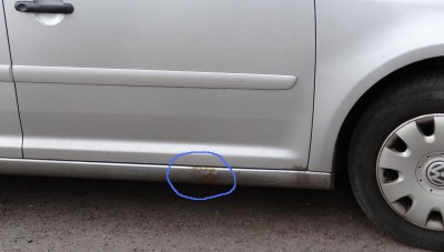

Witam. Czy jest jaka¶ mo¿liwo¶æ odtworzyæ strukturê baranka na progu na ma³ej powierzchni?
Chodzi o to ¿e klient nie chce malowanego ca³ego progu tylko zaprawkê.
Czy jednak trzeba daæ baran na ca³y próg?

My¶lê, ¿e jest mo¿liwo¶ci, ale jak masz takiego marudê to lepiej go pogoñ.

maik4u, nie wiadomo co jest tam pod spodem,(pod t± rud± plam±)moze byæ dziura wtedy spawanie itd. :tak:

jak klient chce robiæ zaprawki na takim czym¶ to jak zaczniesz czy¶ciæ i wyjdzie dziura to powie ¿e mu próg popsu³e¶ :D ja ostatnio mia³em klienta któremu zmienia³em opony (97rok) i powiedzia³ ¿e by³ na przegl±dzie i go¶æ mu popsu³ opony bo wjecha³ na szarpaki i przez niego mu popêka³y i jeszcze powtarza³ z 5 razy po co on to robi³ xD tak¿e kretyni s± wszêdzie :D

Od takich to z daleka. maik4u, wy¶lij go do swojej konkurencji, powiedz ¿e tam maja specjaln± maszynkê do takich miejscowych napraw :D

maik4u napisa³/a:
To wygl±da kolego na do¶æ zaawansowan± gangrenê tak¿e we¿ i pos³uchaj co napisali Ci ju¿ wcze¶niej koledzy i "spu¶æ klienta" z t± "bomb±" do innego frajera-malarza ... ;)
Ruszysz to "gów...no" i bêdziesz mia³ tylko k³opot....

Tak, jeszcze jakby rdza wysz³a w przeci±gu 1,5 roku to ju¿ niez³a afera.

Ok. Dziêki za rady. Powiem go¶ciowi ¿e albo ca³y próg baranem, albo niech szuka gdzie indziej.

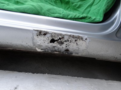

A tak to wygl±da po wstêpnym oszlifowaniu. Bez spawania chyba siê nie obejdzie. Ciekawe co siê kryje dalej pod tym barankiem? I we¼ tu nie maluj ca³ego progu.

szlifuj i siê oka¿e :D

Oj,oj ,ale dziura,te¿ mnie chyba to czeka w Opelku tylne nadkole.
Bez spawary siê nie obêdzie i próg do czê¶ciowego wstawienia,nie¼le kto¶ go podszykowa³ na sprzeda¿ zanim go ten kole¶ kupi³. :D

Nie wiem co ty my¶la³e¶, ¿e tam haribo znajdziesz? Japa po borsuku jak siê patrzy...

maik4u napisa³/a:
No widzisz jaka "fajna niespodzianka..." Ciebie spotka³a
a mia³o byæ przecie¿ "tak przyjemnie" .... ;)
