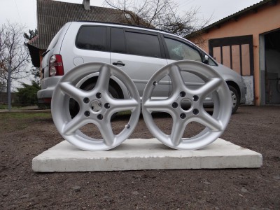

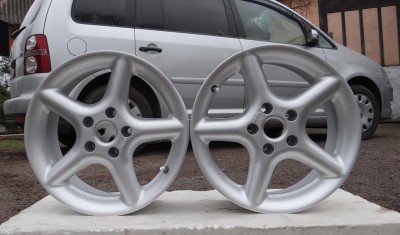

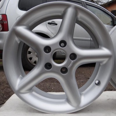

Jednak pomalowa³em tym bollem. Wysz³o ca³kiem spoko. Maluje siê tym prawie jak baz±.
Tylko trzeba cienko pyliæ. Jak siê grubiej wyleje wychodzi ala chrom. A to mi siê kojarzy z tandet±. Jak siê cieniutko kurzy tak ze trzy warstwy jest ok. Po ka¿dej ¶ciereczka antystatyczna bo siada du¿o niby ziarna. Na to bezbarwny i efekt taki.

No niestety , nie jest tak ró¿owo. Nie lakierujcie tym bolem felg z bezbarwnym.
Wygl±da³o ³adnie ale po kilku tygodniach zacze³o siê ³uszczyæ. Klar odchodzi.
To w mieszalni mnie wprowadzili w b³±d. I robota od nowa.
