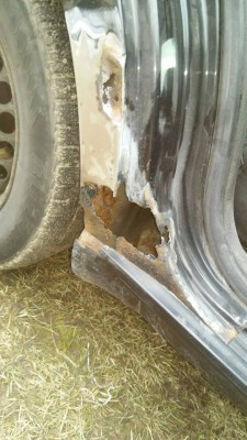

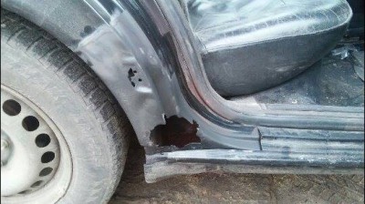

Witam.
Ostatnio odkry³em w moim aucie du¿y problem..
Jak± technika najlepiej go zwalczyæ ? :)
W³ókno, wspawaæ recepturkê ?
Pozdrawiam Karol.

Audi tak zgni³o?! Wszystkie prawid³a mówi±, ¿e jak chcesz to robiæ porz±dnie to raka trzeba wyci±æ i wstawiæ zdrow± blachê. Oczywi¶cie zabezpieczaj±c to antykorozyjnie.

To ile lat nie otwiera³e¶ tych drzwi?

otwiera£EM CODZIENNIE by³a ma³a dziureczka ale stukn±³em lekko m³otkiem i takie cudo wypad³o:)

Taka ma³a dziureczka 1mm x 1mm. Przecie¿ to by³o od dawna i purchel jak siê patrzy. Chyba, ¿e zagipsowane dla niepoznaki :D

2 miesi±ce go mam zagipsowane z 1 cm :) Grubo¶ci :)

musia³by¶ poszukaæ na z³omie lub w necie i kupiæ kawa³ek tego lementu i wspawaæ.
No chyba,¿e mozna dostaæ zamienniki reperaturki
