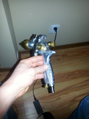

Wys³any: 2015-02-15, 21:29   Jak wyregulowaæ pistolet
0
UP DOWN
Posty: 8
Mam przy pokrêt³a do regulacji, lecz nie wiem które do czego s³u¿y. Jak ustawiæ ¿eby dobrac odpowiednia ilosc materialu do powietrza. Nizej przedstawiam zdj danego pistoletu.

rozkrec wszystko na maxa i maluj :D

Na samym dole ustawiasz ilo¶c powietrza (cisnienie)
Od ty³u ilo¶æ materia³u.
A z lewej szeroko¶æ miot³y (strumienia)

Tu masz link: https://www.youtube.com/c...G8GVVKjv8_eynUg
Go¶æ robi swoj± robotê bardzo dobrze. Obejrzyj kilkana¶cie filmów, zaobserwuj jak wylewa/pruszy bazê i staraj siê doj¶æ do podobnego rezultatu. Nauka bez praktyki choæby miesiêcznej to katorga.
