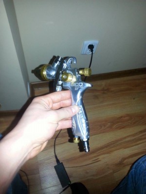

Witam !
Mam kilka pytañ dotycz±cych pistoletu SICO RP GOLD z dysz± 1.3.
Chcia³bym zacz±æ przygodê z lakierowaniem, lecz mam problem bo nie wiem ile barów ci¶nienia utawiæ na mammometrze przy pistolecie. I jak ustawiæ odpowiedni strumieñ materia³u do powietrza. Ni¿ej za³±czam zdj z pokrêt³ami pistoletu. Proszê o wyrozumia³o¶æ i odpowied¼. Pozdrawiam :)

Nie za duzo bo moze pêkn±æ :D
A tak na powaznie to baza 2bary bezbarwny 3-4 :)

Rozmawia³em z pewnym lakiernikiem i z tego co sie dowiedzialem to pistolet oszukuje o 0.2bara i poleca³ zeby ustawiæ na pistolecie 1.5bara wiec w rzeczywisto¶ci powinien mieæ 1.7 ale ile w tym prawdy to nie wiem wiêc wola³em zapytaæ :)

do bazy z 2.5 i 3.5 klar
