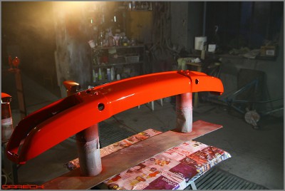

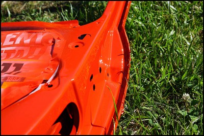

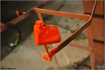

Foty s³abo pokazuj± efekty ...
Nie jestem lakiernikiem itp wiêc jako¶æ lakierowania nie bêdzie pewnie taka jak u fachowców z tego forum :)
Warunki spartañskie ale.........

takie zdjêcia nic nie przedstawiaj±. tak po lakierowaniu b³yszczy siê bezbarwny za 50z³.
Dj Darecki
Wys³any: 2015-06-10, 14:15
0
UP DOWN
Posty: 95
Dla tego pisa³em ¿e foty nic nie daj±.
Jak za 2-3 miesi±ce wszystko mo¿e si±¶æ .
A co do po³ysku widzia³em ju¿ lakiery za 50 - 100 z³ i nie wszystkie tak sie b³yszcz± i sa takie twarde
