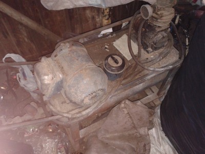

Zajmujê siê renowacj± starych motocykli.Rozbudowa³em ju¿ swój gara¿,lecz brakuje w nim kompresora.Niestety nie zastanowi³em siê ¿e takiego urz±dzenia bêdê potrzebowa³ i nie mam na to zbyt du¿o pieniêdzy(oko³o 250z³)CHodzi mi o sprê¿arke oko³o 24l pojemno¶ci bo my¶lê ¿e wiêksza nie bêdzie potrzebna(motor nie ma ogromnej maski).
Zatem dorad¼cie jaki kompresorek bêdzie najlepszy.
Wiem ¿e sza³u nie bêdzie ale mamy asa w nogwce bo mogê kupiæ kompresor 50l ze z³omu z uszkodzonym silnikiem.Który wygl±da tak...(w za³±czniku).s³abo widaæ ale po lewej stronie jest wyj¶cie i s± jakie¶ zawory i liczniki.

alien97r napisa³/a:
dopytam o ten ze z³omu
To co tam masz to jest pompa polskiego producenta FOS Polmo £ód¿
Która by³a montowana w ci±gnikach C-330 jak i w Starach 28 czy 29
jej faktyczna rzeczywista wydajno¶æ (na wyj¶ciu) zak³adaj±c ¿e dasz jej odpowiednie obroty
to oko³o 150 lit/min
Pytanie tylko w jakim jest ta pompa stanie ? Czê¶ci mo¿esz do niej kupiæ wszystkie
ba nawet mo¿esz zrobiæ szlif cylindra i kupiæ nadwymiarowy t³ok (s± 2 nadwymiary)
Pytanie tylko czy to siê bêdzie op³aca³o ?

No w³a¶nie ale czy taki silnik jak jest na fotce to ma wej¶cie do gniazdka czy takiego du¿ego okr±g³ego czego¶?
Butla 50l nie uszkodzona tylko silnik padniêty i troche braków.Konstrukcja bardzo stabilna.Jutro przejade siê moj± motorynk± na z³om i zrobie fotki ale powiedzcie mi czego dok³adnie,co moge sprawdziæ na miejscu.

Tutaj masz butlê i pompê której stan tech. jest pod znakiem zapytania lecz jest mo¿liwy jej remont poniewa¿ masz dostêp do czê¶ci zamiennych
ewentualnie mo¿esz kupiæ drug± sprawn±

Kupi³em niestety ten kompresor.Jedynie dobra to tam jest sprezarka HS11 któr± sobie zostawie na sprzeda¿.
Do moich zajêæ ca³kowiæie wystarczy kompresor 24l bo bak od motorynki pomalowaæ to nie musze mieæ potwora.
Da³em ku... maæ 120 z³ bez silnika za niego a tera na z³om go wywie¶æ musze bo rdza go od ¶rodka zjad³a.Za gupote sie p³aciæ.
