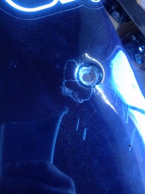

Witam . Maluje przy moto zbiornik czache i b³otnik przedni reszta idzie tylko do polerki . ale jak widaæ na zdjêciu ni¿ej odpryski i pêkniêcia na boczku który nie mia³ i¶æ do malowania . jak to zrobiæ zeby wygl±da³o estetycznie i ³adnie ? Nie wiem jak to zrobiæ jakie¶ wyprawki czy co¶ ? Proszê o wyt³umaczenie je¿eli mo¿ecie z góry dziêki za pomoc :)

musisz drzeæ do plastiku tam gdzie s± pêkniêcia pod lakierem. popatrz te¿ dobrze ¿e nie potryska³ plastik

Czyli ¿e bêdê musia³ ca³y ten element malowaæ ? :o

Kiechu98 napisa³/a:
Tak jak jest widoczne to "uszkodzenie" na zamieszczonym zdjêciu to niestety ale trzeba to naprawiæ ....
Ewentualnie mo¿na zawsze "pojechaæ po kosztach" i nakleiæ ... np. jak±¶ naklejkê itp.
wtedy ju¿ pêkniêcia nie bêdzie widaæ ;)
bêdzie ... tanio i bez ¿adnej pracy

Kiechu98, jak to nie je amelinium to pomalejusz! A jak nie to to musisz znaæ zaklêcia :) Robertlodz09, zna te laklêcia wiêc daj sie mu zaczarowaæ :D
P.s. Ca³y element polakieruj!

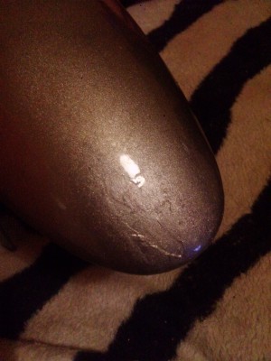

Dziiêki za rady ch³opaki :D mam jeszcze jedno pytanie :D :/ :( Pomalowa³em wczoraj b³otnik baz± i bezbarwnym poszed³em po po³udniu zobaczyæ jak wysz³o ca³y jest ok ale na czubku b³otnika wysz³o takie cos jak na zdj :( :O nie wiem od czego . co z tym teraz zrobiæ ? zetrzeæ drobnym papierem i psikn±æ t± czê¶æ baz± od nowa a reszte b³otnika zakleiæ papierem i pó¼niej tylko ca³y b³otnik bezbarwnym zrobiæ ¿eby nie by³o za bardzo przej¶æia widaæ czy co ? Pomó¿cie .

co¶ siê zwa¿y³o moim zdaniem. musisz to wyszlifowaæ i odizolowaæ, np podkladem
tylko usuñ to co jest pod spodem bo to jest g³ówna przyczyna. byæ mo¿e spray. chyba ¿e ¼le odt³u¶ci³e¶

Ale rezzte b³otnika te¿ malowaæ czy tylko ten kawa³ek ?

jak potrafisz zrobiæ tylko ten kawa³ek ¿eby nic nie by³o widaæ to maluj kawa³ek

a jakbym zrobi³ tak ¿e ten kawa³ek drobniutkim papierkiem star³ reszte zaklei³ i na ten kawa³ek po³o¿y³ podk³ad baze jak podeschnie to warstwe cieniutk± klaru za¶ odklei³ i laciutko papierem p1000 na wode przelecia³ po powierzchni i ca³y obla³ klarem ¿eby nie by³o widac przej¶cia ?

po³ó¿ na ten kawa³ek podk³ad, potem zmatuj ca³o¶æ, baza, lakier i nic nie kombinuj wiêcej

Czyli ca³y element mam zmatowac tak ? i na ca³y po³o¿yæ baze ? a jakim papierkiem ? 1000 na wode mo¿e byæ ?

tak zmatuj ca³y, mo¿e byæ 1000. Najpierw przykryj podk³ad baz± a na koñcu daj ca³o¶æ baz± dla ¶wiêtego spokoju i na to lakier
