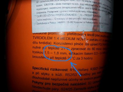

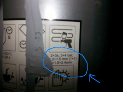

Dla kolegi stanek6090, pogl±dowo:
Podk³ad epoksydowy Novol Protect 360 i akrylowy Polykar
Plik ¶ci±gniêto 279 raz(y) 58.96 KB
Plik ¶ci±gniêto 170 raz(y) 111.45 KB

W przypadku protect 360 jest podana dysza 1,2-1,5 w proporcji 1:1. kiedy¶ by³ drugi utwardzacz do tego podk³adu i robi³o siê go 4:1 a zalecana dysza to 1,8-2,4. A przy polykarze zobacz sobie jaki ci¶nienie jest do tej dyszy. Równie dobrze mo¿na zrobiæ piktogram z dysz± 1,0 przy ci¶nieniu 8 bar.
