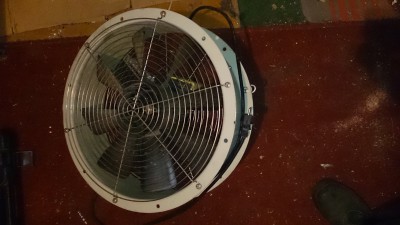

Witam, dosta³em dwa wentylatory , które ch³odzi³y radiator transformatora. Oba w IP 55, silniki siemens wg tabliczki niby 500obr/min., ¶rednica ³opat fi 45cm. Jeden posiada a'la skrzynkê sterownicz± (w ¶rodku transformator) z mo¿liwo¶ci± regulacji 4 tryby. Pytanie moje takie, jak móg³bym zastosowaæ je, jako wyci±g lub nawiew w pomieszczeniu (gara¿u) ok 20m2, czy te¿ 43m3. Dodam ,¿e nie ma to byæ profi lakiernia, jedynie jakie¶ minimalne polepszenie warunków przy lakierowaniu. Nie chcia³bym robiæ jaki¶ konstrukcji prototypowych. Prosi³bym o jakie¶ pomocne rady:). Z góry dziêki.

Nie da³o mi to spokoju, te 500 obr/min na tabliczce znamionowej i postanowi³em sprawdziæ to inaczej montuj±c licznik rowerowy do ³opat. Na ostatnim - 4 biegu wysz³o mi 66 km/h co po przeliczeniach da³o 778,48 obr/min. Maj±c 2 takie wentylatory to daje razem ok. 1500 obr/min.
Mo¿e jeszcze kto¶ wypowiedzia³by siê na temat monta¿u takich wiatraków. Jak opcjonalni by tu je wykorzystaæ.
Nie krêpowaæ siê :D
