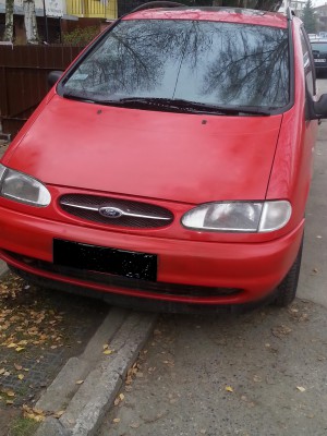

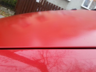

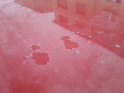

Lakiernikiem nie jestem, ale dwoch "lewych" rak tez nie mam. Postanowi³em sam porobiæ cos przy autku i generalnie z dotychczasowego efektu jestem zadowolony.
Na masce i przednim zderzaku lakier zacz±³ sie ³uszczyæ jak na zdjêciu nr 1.
Zdar³em wszystko papierem sciernym, nastepnie poszpachlowa³em, po³o¿y³em podk³ad i po jakim¶ czasie pomalowa³em. Chcia³em to zrobiæ tanim kosztem wiêc malowa³em sprayami :) ) :D , motip , akryl, kolor dobrany na podstawie numeru vin w serwisie forda. Efekt mnie zadowala, auto tanie, mozna sie na nim uczyc.
Prosze o porade fachowców, co dalej? Jak wydobyc po³ysk z maski? Zamierzam za jaki¶ czas zrobiæ polerke autku. Jaka paste polecacie? Pozdrawiam

Przepraszam, zdjêcia doda³y sie troszke w z³ej kolejno¶ci.
