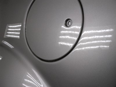

Te¿ mam podobny problem. Mo¿e nie do koñca z wylaniem bezbarwnego bo da siê go ³adnie wylaæ, natomiast problem pojawia siê po jego wyschniêciu. Lakier wygl±da jakby sie delikatnie skurczy³ i traci po³ysk. U¿ywam lakieru PPG 880 z szybkim utwardzaczem. Pistolet SATA 3000 HVLP 1.3 Ustawienia zgodne z zalecanymi przez producenta, ci¶nienie 2bary nawet ostatnio zbada³em lepko¶æ lakieru przed malowaniem i by³a taka jak trzeba. Maluje jedn± pe³n± warstwê, wcze¶niej tylko przypylam element. Odnoszê wra¿enie ¿e ten pistolet bardzo grubo k³adzie, bo ¶rednio zu¿ywam 100ml bezbarwnego na element w jednej warstwie. Podk³ad oczywiscie jest suchy, zreszt± nie ma to znaczenia bo na cieniowanych elmentach bez podk³adu te¿ jest taki sam efekt. Temperatura oko³o 15st C. Zaczynam sie zastanawiaæ czy to nie wina mokrej pod³ogi, zbyt du¿a wilgoæ etc. Ma kto¶ jakie¶ pomys³y jak tego unikn±æ?

jogi napisa³/a:
Zmieniæ klar na lepszy, u¿ywaæ wolnych utwardzaczy.

zmieñ utwardzacz na normalny, Miki dobrze mówi, je¶li nie pomo¿e to zmieñ lakier

Dziêki, sprawdze najpierw z wolniejszym utwardzaczem.

jogi napisa³/a:
By³em przekonany ze lakiery PPG to raczej dobra marka.
PPG to marka, a oni maj± w swojej ofercie wiele lakierów. Od tanich dziadowskich do drogich bardzo dobrych.
