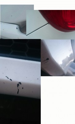

Witam.
Mam nowy, roczny samochód, a ju¿ kilka odpryskow od kamieni. Na szczê¶cie w ró¿nych nie rzucajacych siê zbytnio w oczy miejscach. Samochód jednak jest bia³y i szczególnie nowy nabytek na zderzaku trochê daje po oczach.
Jeden niewielki odprysk na klamce pasa¿era.
Jeden tak¿e niewielki odprysk na zderzaku, ale w takim miejscu ze jest on niewidoczny, mimo ti chcia³abym co¶ z nim zrobiæ.
Trzeci nabytek który zauwa¿y³am Wczoraj nie mam pojêcia sk±d siê wzi±³. Jest ju¿ znacznie wiêkszy, g³êbszy.
Wkrótce wstawiê zdjêcia.
Chcia³abym co¶ z tym zrobiæ, sam fakt ze mam takie odprysski spêdza mi sen z powiek. Chyba najlepsza opcja by³yby zaprawki, prawda? Wiem o tym ze lakier najlepiej dobraæ z ASO po numerze VIN czy co¶. Ale mam parê innych pytañ.
Czym odtluscic powierzchniê przed na³o¿eniem lakieru? Ile kosztuje takie cudo i jaka to jest mniej wiêcej pojemno¶æ (nie potrzebuje wiele).
Na pewno przyda³oby siê najpierw trochê przelecenie papierem ¶ciernym tych chropowatych pozosta³o¶ci lakieru tam... Jaki papier wybraæ najpierw, a jaki do koñcowego polerowania??
Czy mogliby¶cie mi tak krok po kroku wyja¶niæ jak to zrobiæ i czego u¿ywaæ? ;) wstawiê wkrótce zdjêcia uszczerbkow, mo¿e bêdzie ³atwiej...

odt³u¶c zmywaczem silikonu i uprzednio kup zaprawkê bia³± z pêdzelkiem (koszt 10-15 z³) i jazda. Nic nie matuj papierem bo to bez sensu. Lub oddaj do lakiernika na ca³o¶ciowe lakierowanie elementów.

Dorzucam zdjêcia. Poskladane w jedno. No niestety dwie te ryski s± do¶æ poka¼ne.. Co radzicie??
