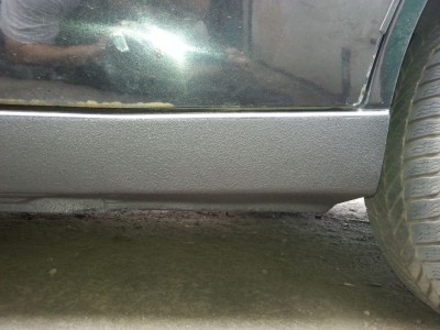

nie wiem jaka by³a grubo¶æ w latach 80-90tych ale ja robiê na Wurth-u i chwale go sobie,co do grubo¶ci producent pozwala na pow³oke do 6mm grubo¶ci w pionie.
P.s. Fajna strukturka-Focus Tdci.
Mo¿na stosowaæ na progi i podwozie.

hematol, S³aba ta struktura bardziej przypomina lakier strukturalny na plastyki ni¿ oryginalny baranek na progi

max2014 napisa³/a:
Wszystko fajnie
tylko za wysoko p³o¿y³e¶ baranka
Baranek wczesniej by³ ju¿ w tym miejscu,moja robota plega³a na "po³ataniu" progów i pomalowaniu barankiem,oklei³em dok³adnie równo z lini± starego.

hematol, masz mo¿e fotkê auta w ca³o¶ci? Jestem ciekaw jak siê prezentuje ten baranek.
